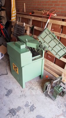

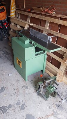

Inmiddels ben ik de trotse eigenaar van de Robland SD26! Wat een fantastisch apparaat, ik ben er helemaal weg van :cool: En hij verkeerd nog in top staat, ik hoop hier nog heel veel jaren plezier van te hebben!

Ik mis de beveiliging op de foto, zat deze erbij?
