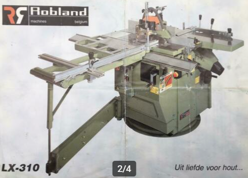

Iemand ervaring, kennis of een mening over de 5 in 1 Robland LX310?
Er staat er een te koop op Marktplaats.
Marktplaats: Robland LX310
  • Robland 5 in 1 LX 310
Alvast bedankt.

Een prima machine om allerlei houtbewerkingsklussen mee te doen. Ik heb er bijna 10 jaar mee gewerkt. Je moet soms wat vaker de instelling voor haaks en op maat controleren en bijstellen, maar eenmaal ingesteld werk het goed!

Die lijken wat aangetast te zijn geweest door vliegroest. Heef naar mijn mening geen invloed op de gebruikskwaliteit van de machine. Van belang is om goed te kijken naar de aanwezigheid van alle losse onderdelen. Voor de langatboor, maar ook alle geleiders bij de frees en Zaag/schaaf.
voor het overige lijkt de machine mij zo op foto in goede conditie voor een exemplaar van minstens 25 jaar oud.

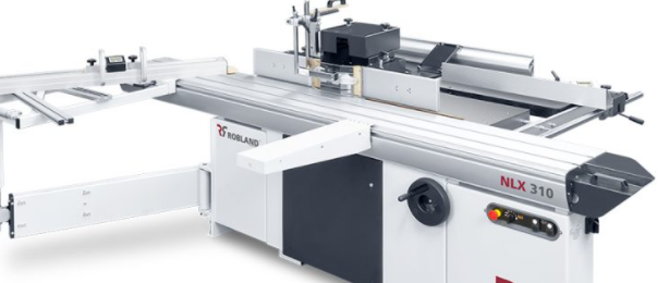

Tafel lijken wel heel hard te glanzen. Zijn deze opgeschuurd voor een speciale reden? best controleren of ze nog mooi vlak zijn. Ik zou deze machine niet kopen omdat de zaagwagen niet telescopisch is. de zaaglengte is dus beperkt voor de oppervlakte die de machine in neemt. Ik zou zoeken naar een iets modernere machine met telescopische loopwagen.
De machine zal zeker minstens 25 jaar oud zijn, mijn machine is 20 jaar en toen was een zaagwagen zoals op de foto al standaard.
Als je natuurlijk niet meer zaaglengte nodig hebt dan de er mogelijk is voor de machine is het wel een degelijke machine waar je nog jaren plezier kan van hebben.

Dank voor de info Pieter. 👍
Voor mij glimmen ze ook iets te veel. Maar ik ga ook komende week kijken.
De voornaamste reden voor deze versie is de afmetingen van mijn werkplaats. Voorlopig nog steeds 35m².
En groeien kunnen we altijd nog. 😉
5.132
1.465
Punt van aandacht is de geleider van de roltafel.Die moet perfect evenwijdig aan het zaagblad zitten.Voor het stellen is er een hulpstuk (wat waarschijnlijk niet bij de machine is).

Hij zit al boven de 2800 euro heb ik van de verkoper begrepen, dus voor mij gaat deze voorbij.
En inderdaad, de LX310 heeft de telescopische arm op de zaagwagen.

bedoel je de ondersteuning van de wagen op het verste punt tov de machine ?
zo ja, dan lijkt die op het plaatje wel telescopisch te zijn

Ik bedoel de zaagwagen zelf. op de oudere machines is de lengte van de zaagsnede even lang als de rail waar de wagen op rijdt.
Bij de nieuwere machines (zie foto in mijn eerder bericht) is de zaagwagen een geëxtrudeerd aluminium profiel dat een heel eind meer naar achter en naar voor kan dan zijn eigen lengte, met als gevolg een langere zaagweg voor dezelfde machinegrootte.
