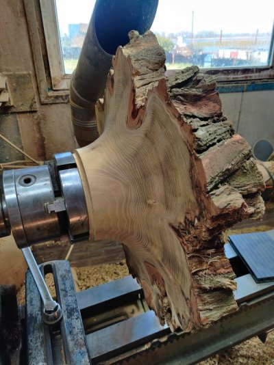

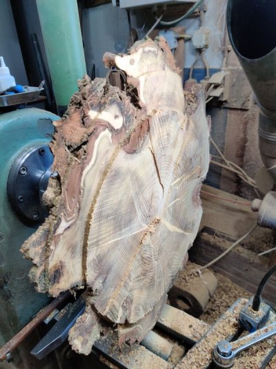

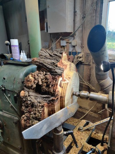

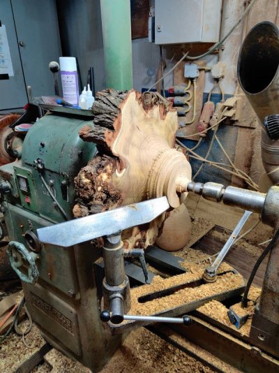

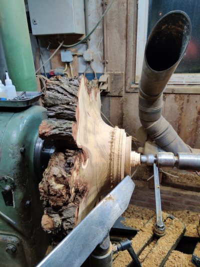

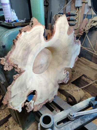

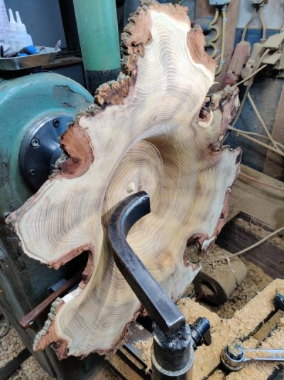

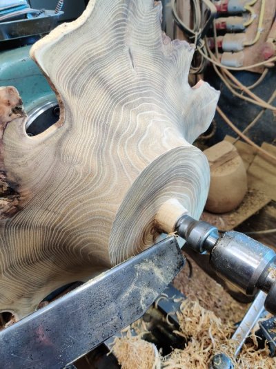

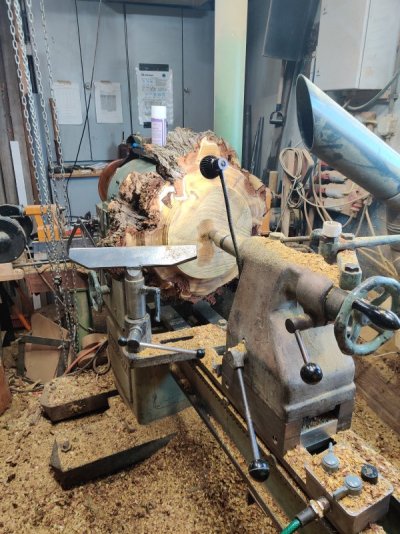

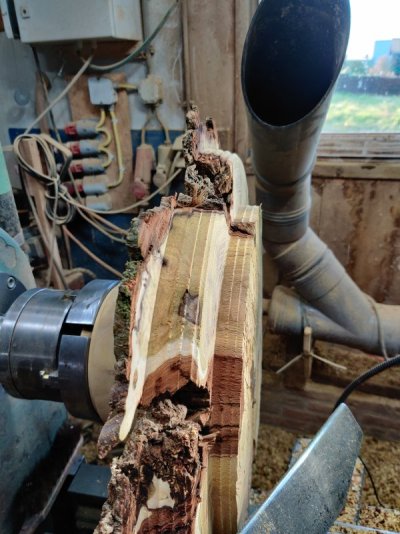

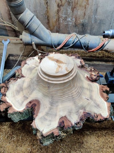

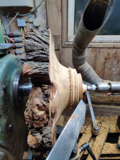

Hier zie je al een beetje waarom ik de schaal niet nog dieper heb gemaakt.
Nadat de rand gedefinieerd was heb ik (bij stilstaande draaibank) een flinke schijf met de kettingzaag verwijderd.
En dan steeds maar een stukje naar binnen en zorgen dat de wand niet dikker of dunner wordt.

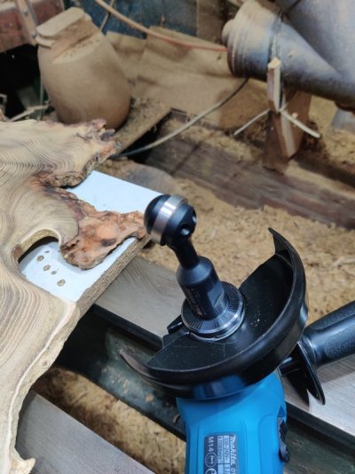

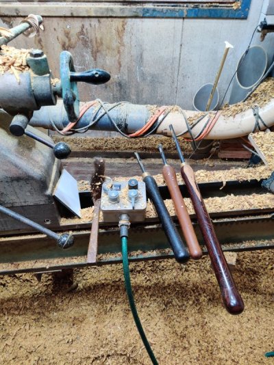

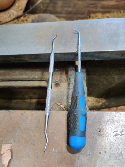

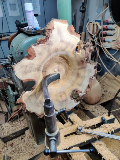

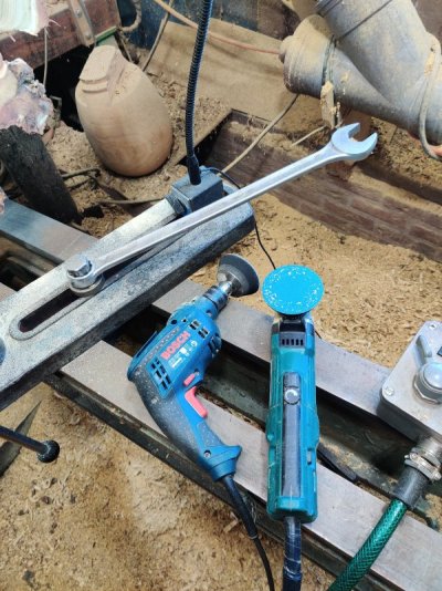

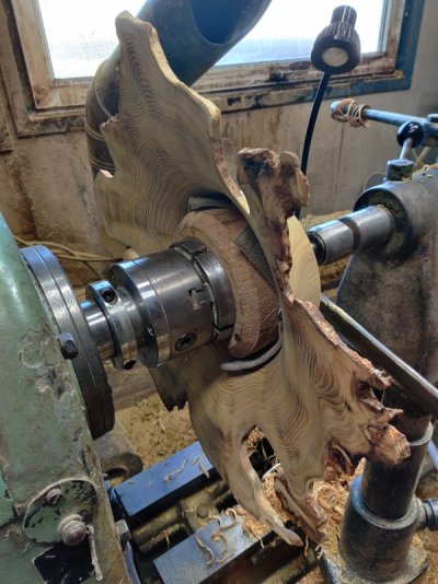

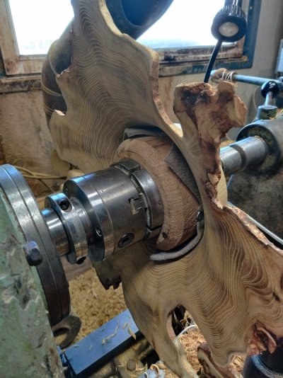

Het slijpgereedschap.

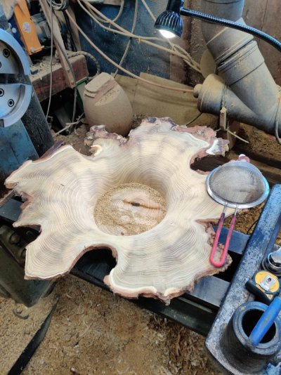

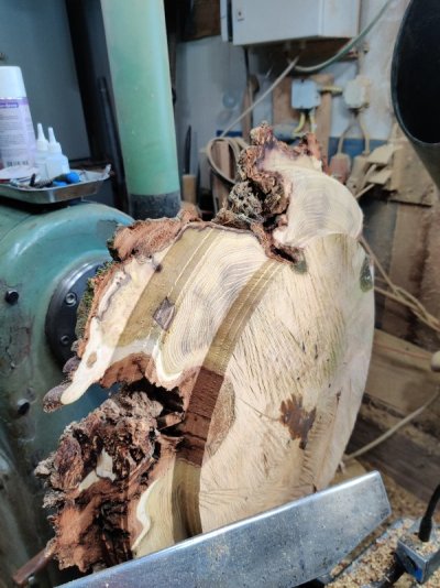

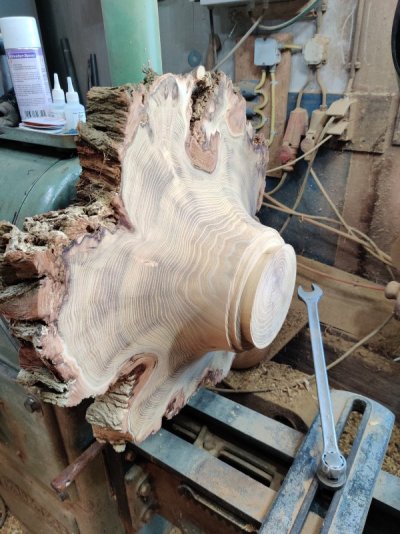

De scheur aan de binnenkant met wat sekondelijm + zaagsel. Zaagsel heb ik altijd bij de hand; gewoon wat krullen zeven.
Het gereedschap om loszittende schors los te peuteren. De linker komt uit een doe-het-zelf-tandarts martelsetje. Duurt ongeveer 90 minuten om de hele rand secuur na te lopen.
IMG_20220227_123424.jpgIMG_20220227_123429.jpgIMG_20220227_123435.jpgIMG_20220228_192057.jpgIMG_20220228_192107.jpg

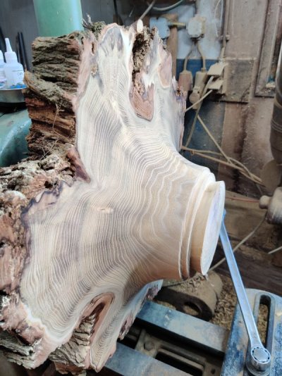

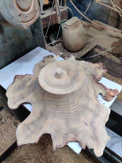

Dit is een ding van Arbortech dat ik eens geprobeerd heb. Voor het weghalen van deze stompjes werkt het schijfje van ze eigenlijk beter.

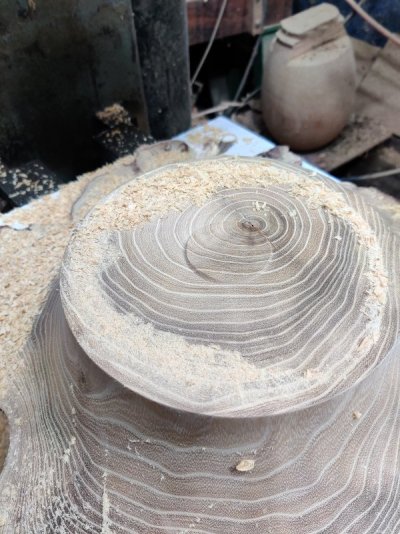

Klaar om vlak te schuren.

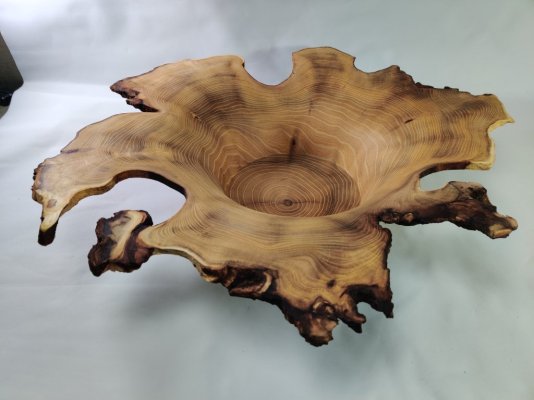

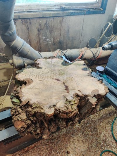

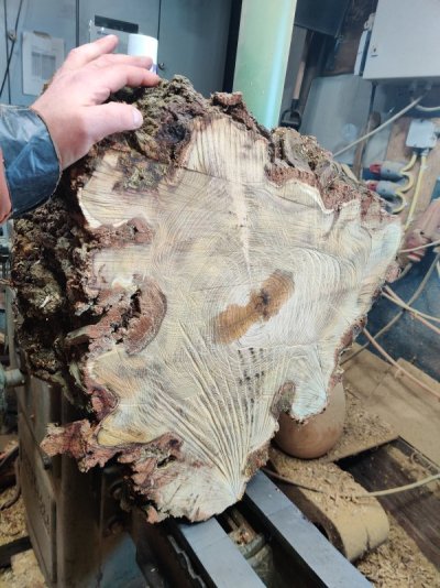

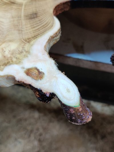

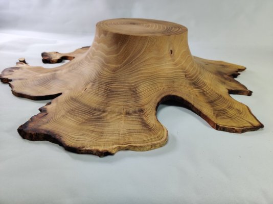

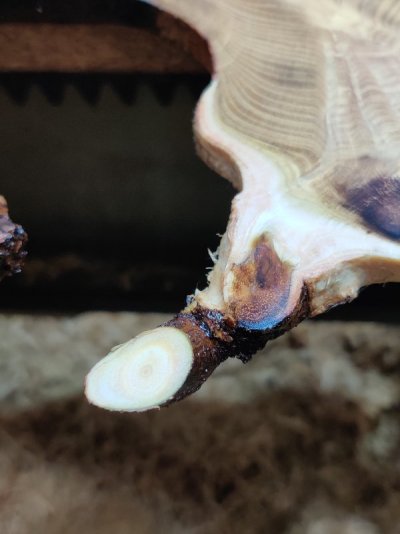

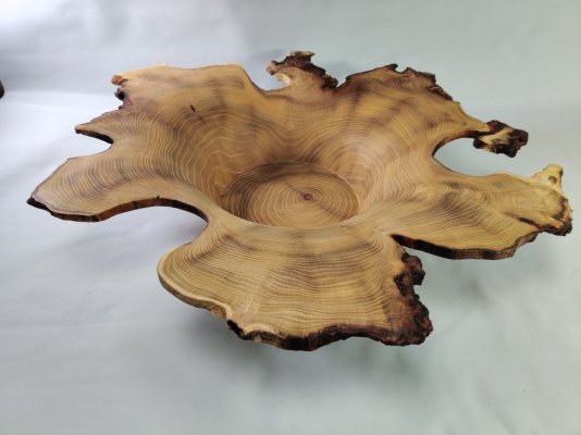

Dit is 1 van de 2 redenen waarom de rand uitkwam waar hij uitkwam; een nog net vastzittend zijtakje.
En hier zie je, als 2e punt van links onder, nog een stuk dat maar net vastzit. Overigens is hij hier geolied (walnotenolie), 1e laag.

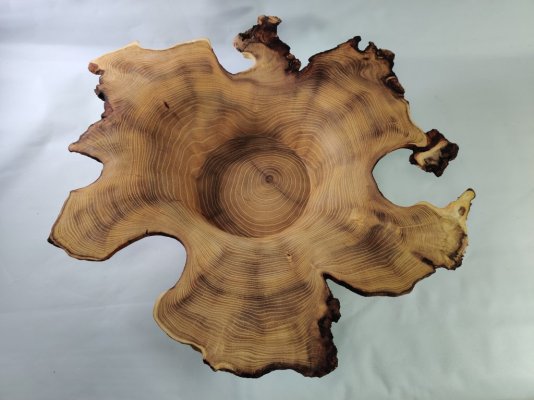

Dat is hem dus. 62 cm maximale diameter, hoogte 15 cm, dikte ongeveer 12 mm. En ik ben in het gelukkige bezit van de rest van de stam, dus ik kan er nog meer maken!
De boom was al vrij droog van binnen; zijtakken waren bros en afgestorven, vandaar dat ik deze schaal uit kopshout met de kern er in aandurf. Eerdere probeersels uit dezelfde stam in dezelfde vorm bleven heel, dus dat gaat goed komen.

Wat een pracht. De vorm, van de boom zelf en de fraaie ronding die je erin hebt gemaakt, en het hout, heel fraai hoe al die ringen uitkomen.
John1969
10 jul 2023
1.963
1.275
‘s-Hertogenbosch
Schitterend resultaat. Wat een bakbeest, zowel de schaal als de bank waarop je draait. Het is maar goed dat ik de ruimte er niet voor heb. 53 cm buiten de bank is in mijn hok voldoende. Maar wel geweldig om te zien, de schaal en de reportage 👍🏼
