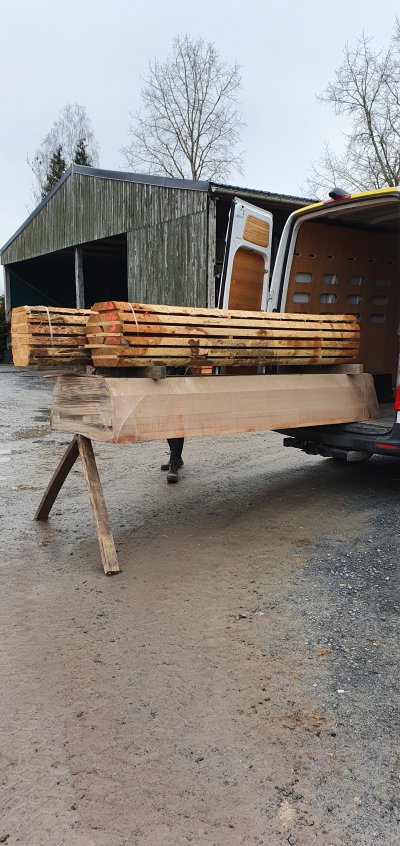

Beste forumleden,
ik heb afgelopen week 2 gezaagde Robinia (pseudo acacia) stammen gekocht bij een zagerij. De stammen zijn gezaagd op 48mm dikte. De stammen zijn gezaagd in mei dit jaar en zijn sindsdien opgelat weggelegd onder dak. De zagerij heeft mij aangegeven dat Robinia zeer slecht te drogen is in droogovens omwille van scheurvorming. Mijn bedoeling is om met het hout een aantal tuinmeubelen te gaan maken. Is het hout hiervoor reeds geschikt of dient het verder (wind)droog te zijn alvorens het verwerkbaar is?20201210_112518.jpg

Dat hangt ervan af. Voor de meeste toepassingen zal het hout nog te veel vocht bevatten. Maar je kunt ook groen hout gebruiken voor (buiten)meubels, als je de constructie er maar op aanpast.

Wat is de uiteindelijke dikte die je voor de meubels gaat gebruiken? 48mm moet minstens 2 jaar drogen in principe als je uitgaat van 10mm per jaar als je rechte, strakke meubels wil. Maar een meer rustieke of natuurlijke stijl kan inderdaad met vers hout zoals hierboven aangegeven.
Trouwens die twee balkjes waar de 3 bolen op steunen daar zou ik mijn voeten niet in de buurt willen :oops:
