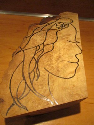

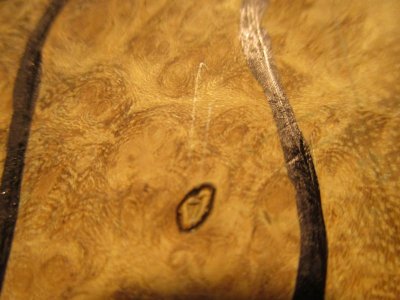

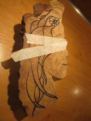

Deze week een stuk acacia gekregen...... van een Burl.
Met dank aan Ronald Vrijenhoef . ( www.vrijinhout.nl maakt erg mooie dingen uit inlands hout en staat ook in Fort Vechten )
Ik heb dit blok alleen geschuurd. Prachtig die structuur. ( afm: 20.0x12.0x5.0 cm )
Ik wil kijken of ik er een vrouwen profiel uit krijg.(gezicht met haar )
Omdat het hout qua structuur druk is wil ik het ontwerp niet gedetailleerd maken .
Ik ben wel benieuwd hoe het snijd.
Wordt dus weer houtsnijden met de camera er naast :cool:

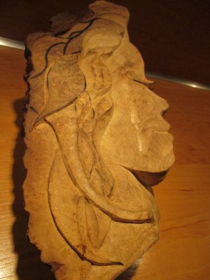

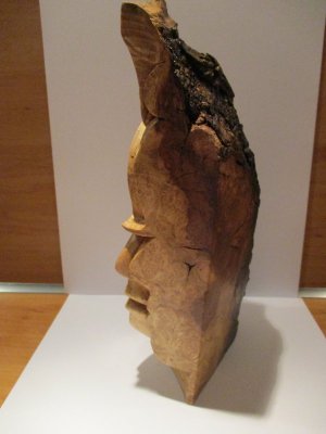

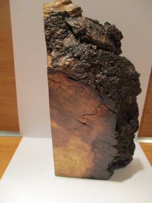

Vanavond 2 uurtjes aan het gezicht kunnen werken.
Jurriaan heeft gelijk..... knetter hard :p
Er zit geen draad in het hout maar toch kan het gemakkelijk breken.
Omdat je meer kracht moet zetten kan het zo maar gebeuren dat je een wimper afbreekt :(.
Gelukkig is er hout lijm ........ en anders wordt het misschien wel een kaal ooglid hahahahah.
Edwin
Ik zou het ook gestileerd houden Edwin, dus niet helemaal uitgewerkt, want het steekt zich helemaal niet goed, maar daar ben je inmiddels wel achter gekomen, veel succes.

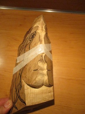

Weer een uurtje kunnen snijden.
Valt niet mee, het hout is hard maar "smeert" wel tijdens het snijden. Ook moet ik op passen. Die krullen in het hout kunnen vrij gemakkelijk los breken.
Vooral kleine hoeveelheden weg snijden gaat het best en alles scherp houden.
Ook moet ik het object in de hand vast houden omdat ik het met klemmen anders kan beschadigen.
Opletten met de vingers dus :cool:
Gr Edwin
D
Dulcimer

mooi werkstuk! Ik gebruik weleens spanbanden om een lastige vorm te fixeren. Die dyneema handschoenen kan ik wel aan bevelen om te voorkomen dat je je snijdt in het vuur van de strijd. De mijn zijn van Breur uit RDam maar er zijn veel leveranciers.

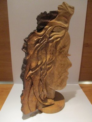

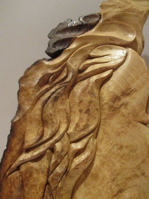

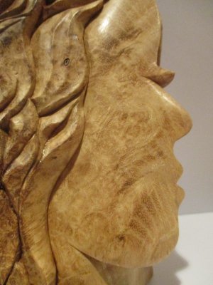

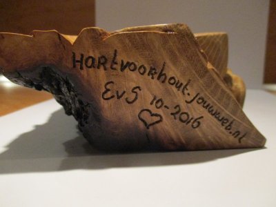

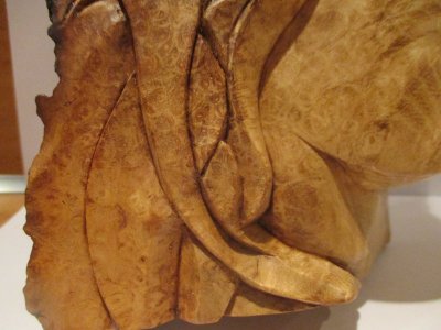

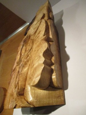

Vandaag, ondanks ons bezoek aan Vormgevers in Hout te fort Vechten, dit werkstuk af gekregen.
Ze moet nog 1 á 2 keer in de Danish öil om wat glans te krijgen. Bijzonder hout.
Na het verder te hebben gesneden alle snijvlakken schoon gemaakt. Ik wilde kijken of ik het kon zonder te schuren maar ... nee. ik denk dat dat ook voor mijzelf even een omschakeling is. Nu zie ik snijvlakken en wil ik automatisch de kant er tussen weg schuren. Misschien ben ik dan te kritisch ?.
Ook had ik het advies van een handschoen maar ten harte genomen. :cool:

Hallo Edwin, weer een werkstuk om met plezier naar te kijken:D. Je hebt het in verrassend korte tijd weten te maken, en dat met zo'n moeilijk te snijden hout.
M.b.t. schuren was ik dat vanavond met de groene man ook even aan het doen; ik vond het er niet mooier op worden en ben ermee gestopt.

Edwin het is prachtig geworden, zeker omdat het zo moeilijk te snijden is, twee verschillende vrouwelijke gezichten in een, het linkse is duidelijk Europees uiterlijk, het andere heeft een iet wat negroïde uiterlijk. heel mooi Edwin

Edwin,
Een zeer mooi werk(stuk)!
Op de beeldsnij cursus bij Jan van Harskamp gebruiken we soms kleine stukjes schraapstaal om de lastige vlakken of groeven glad te maken, en dat kunnen heel kleine stukje zijn die apart worden gezaagd en geslepen. Of dat bij de standaard werkwijze hoort weet ik niet, wel dat Jan dat ook zo doet bij zijn werkstukken. Maar je kunt de snijvlakken uiteraard ook laten zien. Bij een nieuw werkstuk zal ik enkele delen vlak laten en een ander delen bewust met guts bewerken om een relief te tonen. Ben benieuwd..
