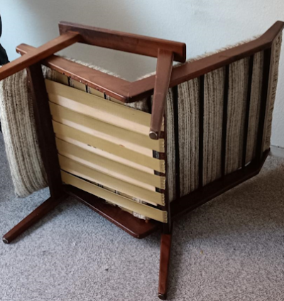

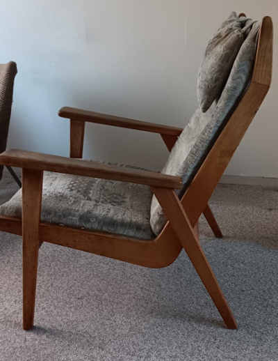

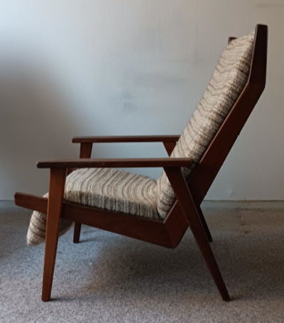

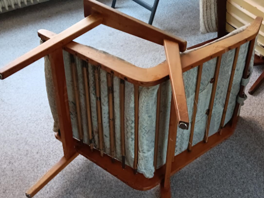

Ik heb twee Gelderland stoelen ontworpen door Rob Parry, die nodig moeten worden gerestaureerd (meer dan 70 jaar oud) en waar ik de volgende vragen over heb:
1 - het houtwerk wil ik kaal maken en daarna weer afwerken. Zou Osmo, waar ik veel over lees maar nog nooit gebruikt heb, iets zijn?
Of Skylt, waar ik ook geen enkel ervaring mee heb? Of transparante lak? Kortom, wat adviseren jullie mij?
2 - De stoel moet goed zitten, zodat de veren zoals gebruikt in het rugpand en de zitting bij een stoel vervangen moeten worden. Weet iemand wat de naam is van zo'n veer?
Weet iemand waar je die veren kan kopen?

Die banden heten singels en kan je zo kopen. Daar heb je wel een singelspanner bij nodig. Echt veren vervangen wordt een uitdaging, maar daar staat youtube ook vol mee..
Als afwerking: Skylt geeft een onbehandelde matte look, dus heel anders als ze nu zijn. De nerf wordt daar dus ook niet mee omhoog gehaald, dus je hebt niet die mooie glans en tekening. als afwerking kan je kiezen voor een PU lak op waterbasis (droogt snel) of 1 op terpentinebasis (kan je zelf een wipe -on versie van maken, is heel makkelijk en heel vergevingsgezind.) Na een laag of 3 goed laten drogen en afwerken met een meubelwas.. Ofzo..
