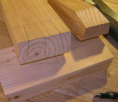

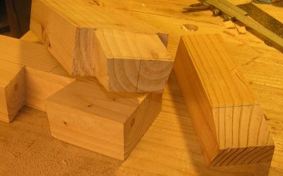

Ik mag graag de theorie aan de praktijk toetsen en omdat het toch sneeuwde heb ik wat stukjes afval verzameld en ben ik aan de slag gegaan.

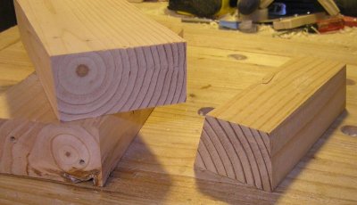

Als eerste maakte ik een balkje met de zwaluwstaart-doorsnede nadat ik twee stukjes 4x2 ontdaan had van de afgeronde zijkanten.

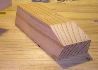

Toen kwam er een schuin vlak aan de smalle zijde van de zwaluwstaart. Haaks hierop kwam een vlakje aan de kopse kant.

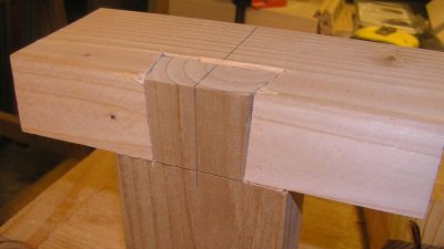

De maten van dit stompje nam ik over op het blokje waar de zwaluwstaart in kwam. Het afgeschuinde voorvlak gaf de maten voor de voorkant van het blokje en de kopse kant voor de bovenkant. Het uitzagen ging vrij soepel maar met het uitsteken brak er wat af aan de bovenkant. Met het stompje er in wordt meteen duidelijk welke maten je moet overnemen.

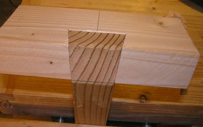

Nu wordt het tijd voor de pen. Dezelfde maten als voor de zwaluwstaart heb ik over gezet.
De pen was iets lastiger omdat de zaag snel weg loopt als je in de lengterichting van de vezels zaagt.

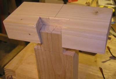

De pen moest ietsje gefatsoeneerd worden maar het schoof geheel volgens plan in de zwaluwstaart.
En zo ziet het er samengesteld uit. Zoals gezegd, het ging om het principe en niet om de schoonheidsprijs.
