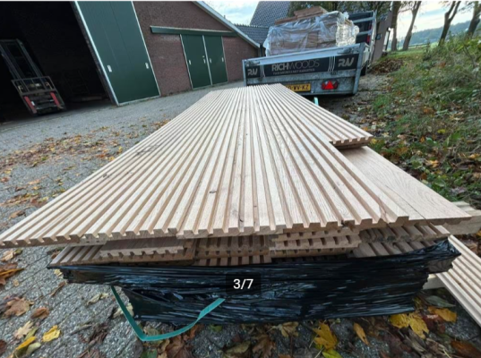

Hoi allemaal,
Online zag ik een partij wandplanken. Deze zouden zijn doodgemaakt. Is hier nog een risico dat dit niet zo is en dat de beestjes er nog zitten? Of is dat een heel klein risico?
Waarschijnlijk zet ik de planken nog in de hardwax.

Ik koop regelmatig bij die partij (Richwoods) en inderdaad bevat het wat gaatjes. Tot nog toe nooit problemen mee gehad, ik vul ze altijd met cellocol en houtstof.

Volgens mij gaat het over de beestjes : "Licht rustiek. Scheurtjes noesten en wormgaatjes toegestaan. (Gedood)."

Volgens mij heeft dit niets met doodgezaagd te maken. Dan plaats je juist de kant met de groeven aan de onderzijde. Bijvoorbeeld bij een tafelblad. En zijn er maar enkele groeven.
Hier is het juist de bedoeling dat de kant met groeven de zichtzijde wordt. En het zijn smalle planken die al minder snel zullen schotelen.
Het gaat hier dus echt om het doodmaken van de eventuele beestjes...
kortom, de beestjes zijn doodgemaakt met een of ander insecticide.
Er blijft altijd residu van in het hout zitten, dus het risico is dat als je eraan likt of ervan eet, je buikpijn krijgt. Bij mijn weten hebben de courant gebruikte insecticides geen invloed op de kwaliteit van het hout..
