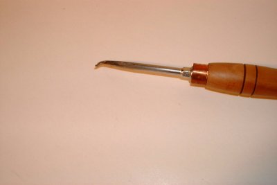

Ligt een beetje aan de grote en hoe perfect rond de binnenkant moet zijn. Ik gebruik vaak een "point" beitel wat niets meer is dan een omgeslepen priem/schroevendraaier naar een punt met 3 facetten werkt prima alleen de binnenkant wordt niet perfect rond zoals bij de speciaal ontworpen beitel. Oh en als je hem uitgestoken hebt plak hem even vast zodat hij niet rond ratelt of in de beitel rolt.

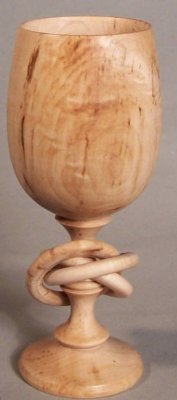

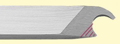

Je kunt een speciale bijtel kopen of maak er een zelf, deze kan aan beide kanten gebruikt worden ring tool.jpg
Je bent beter of zonder dat onderste stuk van die bijtel.

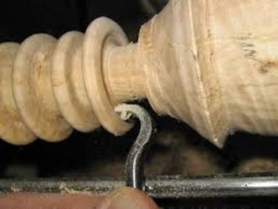

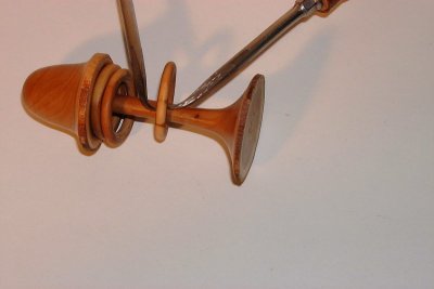

Hier kun je zien hoe het gebruikt word ring tool use.jpg een zwaan nek maakt het makkelijker om het te gebruiken (zwikt niet om)

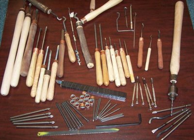

Ik heb allerlei tools gemaakt, lange beton spijkers en schroeven draaier tips zijn ook good hiervoor.
Als je een of meerdere ringen los gemaakt hebt, plak je een stuk schuur papier om de stem, op die manier kun je de binnenkant van de ring wat bij schuren.
