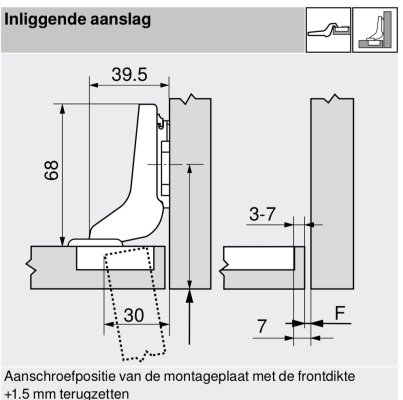

gebruikte scharnieren zijn blum 71B9790

  • kruismontageplaten: 2x boven elkaar op 37mm van de voorzijde
  • rechte montageplaten: 20mm en 52mm van de voorzijde
  • lades: op 28 en 37mm van de voorzijde en dan een aantal extra op veelvouden van 32 verder
voor inliggende deuren, montageplaten frontdikte + 1,5mm extra van de voorzijde, hierom:
