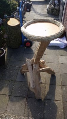

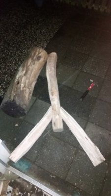

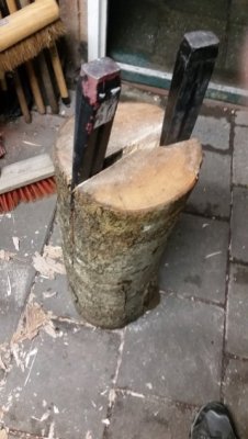

Gereedschap: Hamer, bijl, en stalen splijtwiggen. Houtsoort(en).. Geen idee:eek:
Alles op maat gemaakt met de bijl. Paar spijkers verder en de basis is er.

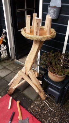

Plaat multiplex. 4x in de beits gezet om hem zo waterafstotend mogelijk te krijgen aangezien het niet een watervast verlijmde plaat is.
Hier compleet rondom om de 4 of 5 cm een klein gaatje geboord zodat ik het vlechtdraad er door kon halen ter bevestiging van het riet.

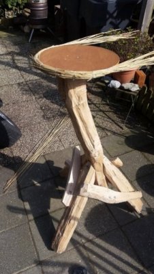

Na de eerste laag:
Na de 2e laag riet was ie mij dik genoeg.

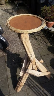

Dit is eigelijk het enige wat ik geschroefd heb. Wou alles zo simpel mogelijk houden maar om de stevigheid er goed in te krijgen heb ik de bodemplaat en deze rechtopstaande balkjes vast moeten schroeven.

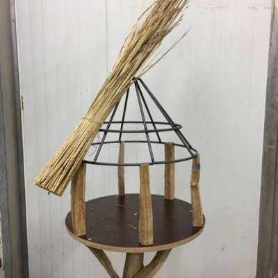

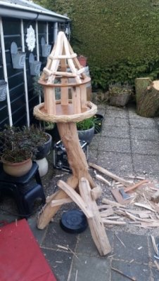

Vervolgens de dak constructie. Allemaal gespleten hout. Alleen kon ik er niet onderuit komen om alsnog een cirkeltje van multiplex te maken zodat ik gelijk een mooie ronde basis zou hebben.
1e laag riet. De onderlaag. Let ook op de bos riet die er achter ligt. Uiteindelijk zijn er 5 van zulke bossen in verwerkt!
Hierna de 2e laag riet erop. Eerst voor nood in bosjes vastgezet met vlechtdraad...
Om het daarna af te werken met een dikke ijzeren draad. Vlechtdraad van de bosjes riet los knippen, eruit trekken, en de dikke ijzeren draad goed stevig er tegenaan vlechten terwijl je de gaten hier en daar nog weer op vult met extra riet.

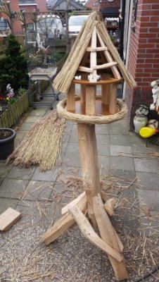

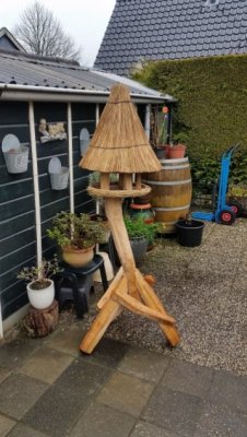

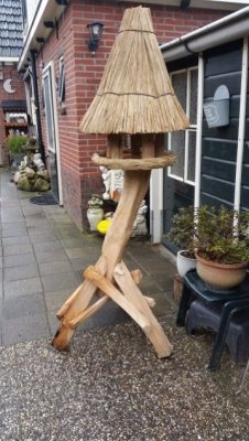

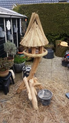

Resultaat:
Uiteindelijke hoogte: Net geen 190 cm.

Mooi gelukt! Nu zeker snel hopen dat het winter wordt zodat je bij kunt voeren.
De restjes riet kunnen de vogeltjes gebruiken voor hun nestjes :D

Mooi gemaakt, 100 keer beter dan de standaard voederhuisjes! Alleen vind ik dat er nog een zinken of koperen afdekkapje op de punt moet.
Mooi gemaakt Woldega, ik zou er ook nog een kapje op maken, vooral de kromme stam met het riet het is het helemaal.

Voor het kapje ben ik nog bezig geweest met lood. Maar aangezien de kap nog best dik is aan de bovenkant (kleine 12 cm) moet er best een groot stuk op en dat lijkt dan nergens naar. Achteraf had ik de dakconstructie minder steil moeten maken. Dan was het dak niet zo hoog geworden en had ik dus gewoon naar een punt toe kunnen werken met het riet. Dan had er maar een klein stukje lood op gehoeven om de ''kopse kant'' van het riet te beschermen.
Als ik het riet met dit dak door had laten lopen naar een punt dan was het dak veel te hoog geworden en dat kwam de sierlijkheid ook niet ten goede.
