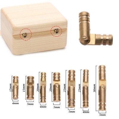

De buitenmaten zijn 90x80x30mm. De binnenzijde heb ik uitgefreesd met een kopieerfrees met lager en een simpele mal. De scharniertjes waren nog het meest uitdagend. Ik had een proefopstelling gemaakt maar daar ging het deksel niet genoeg open. Blijkt dat je aan de achterzijde 45 graden moet weghalen voor genoeg ruimte.

Oei wat een mooi doosje!
En, maar, wat voor scharniertjes heb je hier gebruikt?
Het zijn deze scharniertjes en dan de kleinste uitvoering van 4mm doorsnede.
Ik vond het doosje te klein voor de normale sigarenkist scharniertjes dus dan kom je hier op uit.
