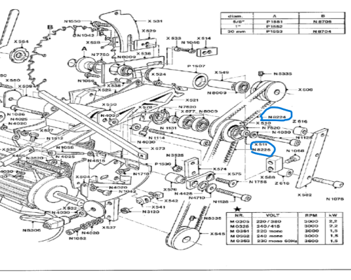

Bij het zagen neemt het toerental van het zaagblad af (ook bij een scherp blad). Ruik al jaren af en toe een rubberlucht bij zwaarder zaagwerk en spannen van de riem helpt maar een beetje. Dus denk ik tijd voor een nieuwe riemen-set? Heb beide riemen (merk Mitsuboshi) eruit gehaald (zijn getande v-riemen op een glade/tandloze poulie). Op 1 riem zie ik "9.5x700 la" staan de andere riem 9.5 x (rest onleesbaar).
Onderdeelnummers Robland X31:
- N8224
- N8226
Nu zie ik hier een setje, maar is 71 euro niet erg veel geld voor 2 riempjes (geen idee wat merk/kwalitieit is)? Of is dit gewoon wat het kost?

Ik denk dat je beter een andere leverancier kan zoeken. Zo'n riem kost ergens tussen de 5 en 10 euro.

Chevy bedankt voor je antwoord. Ik weet alleen op basis van bovenstaande gegevens niet wat ik moet zoeken.
- De riem met 9,5x700 is langer dan de andere riem die niet goed afleesbaar is. Ik denk dat 9,5 de breedte is en 700 de lengte? Kan ik de ander gewoon meten met een meetlint, en is die niet door de jaren niet opgerekt?
- aantal tanden maakt niet uit?
- de v-vorm is universeel?
Ik heb hier totaal geen verstand van, behalve dat ik de prijs voor twee riemen wat hoog vond.

Als je de riem doorknipt en dan de lengte meet, heb je de maat. Je ene riem van 700 buitenmaat is dan 687 mm lang. De tandjes zorgen er voor, dat de riem over een kleinere poelie kan lopen. Je kan gewoon een 10 x 700 riem bestellen. Die is gelijk aan een spz 687.
