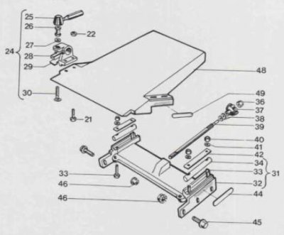

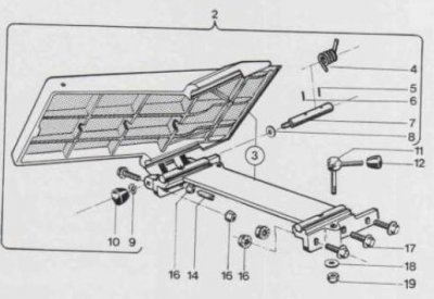

Even los van het andere topic, om wat vragen te stellen over de revisie van de Kity 636 vlak- en vandiktebank.
De scharnierpen van het gedeelte vlaktafel wat omhoog klapt heb ik eruit gekregen. Er zatten twee borgpennetjes in. De pen zat verschrikkelijk vast. Bij het eruit meppen is helaas de schroefdraad afgebroken. Wat zit hier normaal opgeschroefd? Hoe soepel moet deze pen draaien? Een collega heeft het vermoeden dat deze pen gebruikt kan worden om het deksel in open stand te fixeren. Hoe werkt dat?

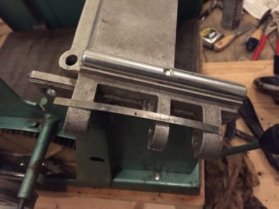

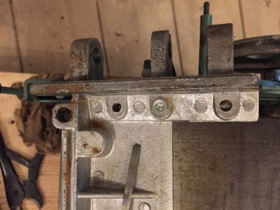

En een andere vraag. Toen ik het vaste aluminium gedeelte onder de scharnierende klep loshaalde, viel er een metalen strip naar beneden. Waar hoort deze te zitten en wat is de functie? In de onderdelentekening kan ik deze niet terugvinden.
