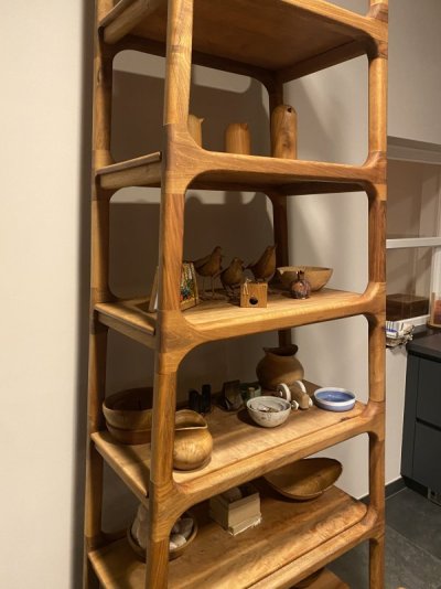

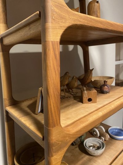

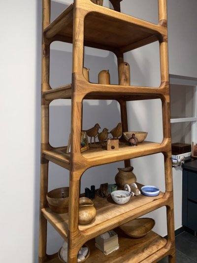

Dit rek is ook enkel met tungolie behandeld.
Mooier gaat het niet worden.
De echte kleur is anders, minder geel. Maar donkerder maken is voor mij echt niet nodig.
Bekijk bijlage 154366Bekijk bijlage 154367Bekijk bijlage 154368
