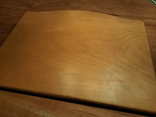

Ik heb veel ervaring met het werken met ruw hout en daarvan constructies e.d. maken. Echter heb ik niet veel kaas gegeven van het verven, beitsen en/of lakken van hout bij meubels.
Ik heb hier een trip trap stoel staan van ik denk beuken. Ik wil graag de slijtplekken die lichter zijn bijwerken tot dezelfde kleur en dezelfde glans zoals deze origineel dient te zijn. Op de foto hoe het origineel eruit ziet.
1) Dien ik het gehele vlak te schuren tot een effen geheel en daarna helemaal afwerken of kan ik de slijtageplekken alleen behandelen
2) waarmee kan ik het geheel behandelen om dezelfde kleur te krijgen en dezelfde gladde glans.
Hoop dat jullie me iets op weg kunnen helpen
    100,8 KB · Weergaven: 61

Volgens mij is een Trip Trap artikel vanuit de fabriek met een 2-componenten lak gespoten (ik weet niet meer hier ik aan deze kennis kom).
Zelfs al zou je de exacte lak hebben, gaat het kleurverschil opleveren omdat de oude lak waarschijnlijk een beetje verkleurd is.
Dat gezegd hebbende, hoe mooi en strak moet het worden? Als je het echt goed wilt doen, dan kaal schuren en opnieuw in de lak. En anders plaatselijk goed schoonmaken, beetje opschuren en proberen aan te stippen.
Ohja, ik denk dat Rambo Pantserlak Kleurloos zijdeglans aardig in de buurt komt.

Afhankelijk van je budget zou ik kijken of een autospuiter de zitting met 2K lak kan behandelen. Zou wel alles gelijkmatig schuren om kleur verschillen en overgangen te voorkomen.

Ik dacht net, dat spuiten kost toch veel te veel maar een nieuwe Tripp Trapp kost tegenwoordig gewoon 250 euro. Misschien loont het dan wel!

Wij hebben zelf onze TrippTrapps in een kleur gekocht en al een paar keer overgeverfd. Normaal ben ik daar geen voorstander van, zie graag de houtkleur en nerf. Aan de andere kant krijgen deze meubels het zwaar te verduren door hun nogal bruuske cliënten, en is iedere afwerking "tijdelijk" :p
Ze zijn constructief wel heel goed, onze oudste TrippTrapp is nu 15 jaar en doet het nog steeds prima (maar moet m wel weer een keer schilderen...)
