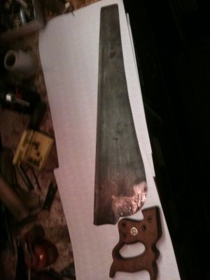

Vanwege het overschot aan handzagen die ik heb vezameld, ben ik maar begonnen aan het restaureren van deze mooie oude Canadees.
Zijn tanden waren nog okee, helemaal voorop een paar verroeste maar verder prima. Met een stanley mesje de grove roest er afgeschraapt en daarna met 240 schuurrpapier de rest.
Naar aanleiding van de vele positieve topics over citroen zuur heb ik dit ook geprobeert en het werkt goed. ik heb de tanden in een plastic profiel 24uur laten weken.

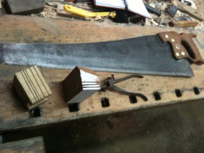

Na het voorzichtig vijlen van de tanden merk ik dat ze voor en achter aardig scherp worden maar in het midden kunnen ze nog scherper.

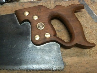

Hij is 66,5 cm lang komt overeen met 26 inch
In zijn zaagblad is in de achter onderkant een 8 geponst, Helaas komt dat nummer niet overeen in de brochure die ik op het internet heb gevonden.

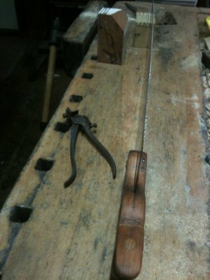

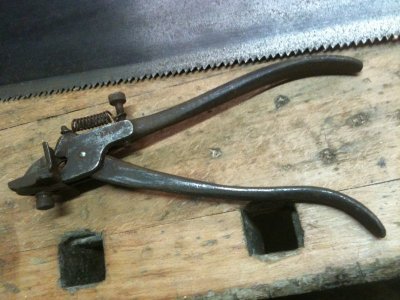

Mijn vader heeft een tanden zet tang dat wil ik nog proberen.

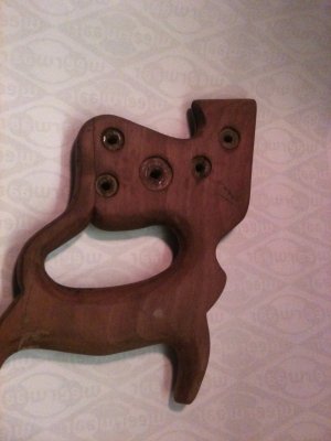

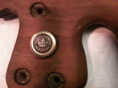

ik heb het handvat met een deuvel verstevigd want er zat een scheur onderin er brak bijna een stukje appelhout af.
