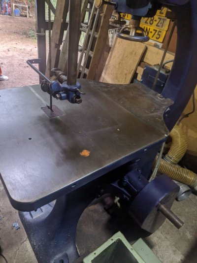

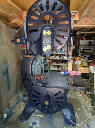

Aan de ene kant denk ik 'top gemaakt' en volgens mij werkt het ook wel pretting als ik het zo zie (mijn Metabo lintzaag heeft ook alu geleiders, dat werkt best prima) maar mijn gevoel zegt dat zo'n zaag gewoon houten en gietijzeren geleiding behoeft :p.
Helemaal mee eens, maar zo ver ik weet zat hier helemaal geen geleiding op vroeger. Dus dan zijn de opties gering. Mijn inziens kan de nieuwe technologie soms prima met oude degelijkheid gemixt worden.De zaag werd vroeger immers ook niet door een elektromotor aangedreven.

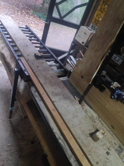

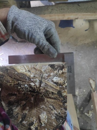

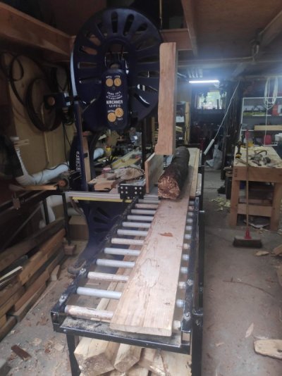

Even een follow-up voor de geïnteresseerden, de lintzaag is in bedrijf. Heb via marktplaats twee rollenbanen aangeschaft en kan nu heuse boomstammen tot planken/balken zagen.
Er zit een 34mm breed M42 cobalt Ripper37 lint op, gaat als een mes door boter.
De stammen glijden er zonder moeite doorheen, ze liggen op een steigerplank die de volledige lengte van de 2 banen beslaat, 2 paar blokjes onder een hoek om te voorkomen dat de stammen gaan rollen. Zaagt perfect haaks.
Super gemaakt. Wens jou er veel geluk mee. Misschien moet ik mijn geleiding eens her bekijken want een originele Dankaertgeleiding werkt juist langs de andere kant. Die rollenbanen staan hier ook al klaar
De parallel geleider die ik er zelf op heb gezet werkt ook langs de andere kant maar merk dat het veel rechter zaagt als je de boomstam 'vrij' door het lint laat gaan. Als ik hem tegen de parallelgeleider aan drukte kreeg ik drift + het is nogal lastig oom een 40cm dia boomstam er continu tegenaangedrukt te houden. Dit werkt veel soepeler.
Ik gebruik de linker parallel geleider nu als een dikte bepaler, schuif de stam er tegenaan en haal hem daarna weg.

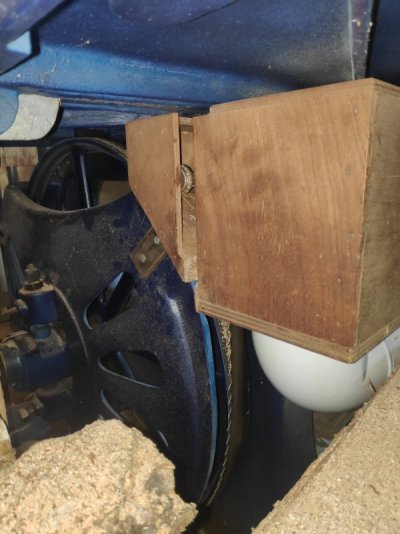

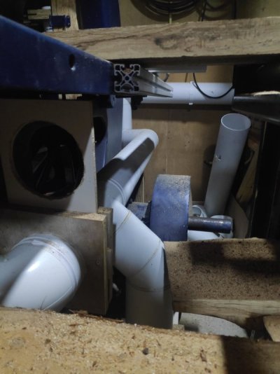

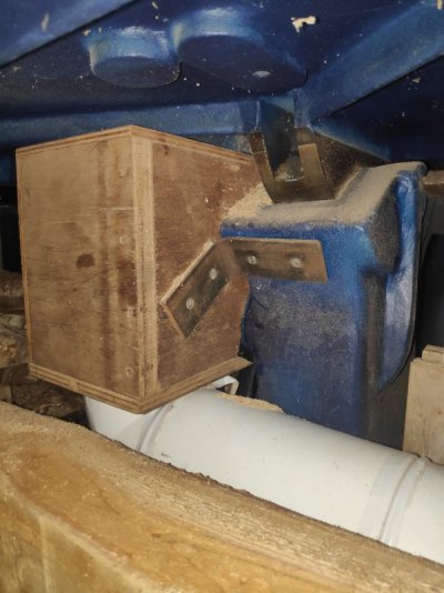

Zou je een foto willen maken van hoe je dat aan de zaag hebt opgelost? Ik heb er nog geen afzuiging op zitten maar verwacht dat ik dat wel wil 'n gegeven moment...
Er zit een houten bakje omheen wat uit 2 stukken bestaat (heeft de vorige eigenaar bedacht). Spleet in het midden zodat je het lint er nog uit kan halen. Heb daar een afdekplaatje voor geknutseld zodat hij nog wat minder valse lucht zuigt. Houten bakje heeft een 125mm gat onderin waar ik mn afzuiging op heb aangesloten.
