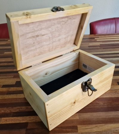

slotje past er mooi bij. Persoonlijk vind ik het wel jammer dat er reguliere kruiskopschroeven in zitten.
De kopschroeven voor de verbinding vind ik wel erg mooi.

Bedankt allemaal, ja die schroeven zijn niet zo mooi. In principe zitten er bij de slotjes ook schroeven (bronskleurig), maar die wantrouw ik altijd, want chinees, en als er een kop afbreekt dan heb je daar lang werk aan.
Om de verbinding in elkaar te zetten heb ik messing spijkertjes gebruikt. Tenminste messingkleurig, want ze zijn gewoon staal, een mooi Lindstrom zijkniptangetje op verziekt toen ik daar achter kwam.

Ik zou gewoon die chinese schroeven gebruiken. Dat slot is voor de fun en er worden geen krachten op uitgeoefend. Bij mij is nog nooit een schroefje afgebroken.
Die bouwmarktstikker binnenin het kistje vind ik erg afbreuk doen. Is er een reden voor om die te laten zitten?
Eerst voorboren en daarna met een gewone zelfde maat schroef indraaien,daarna vervangen met een messing schroef.Geen probleem.Eventueel nog een beetje was op het schroefpuntje.
Geen reden om hem te laten zitten, maar ook geen om hem weg te halen. Het is een gereedschapskistje.

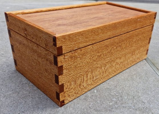

Gisteren viel mijn oog op dit kistje dat ik een paar jaar geleden maakte, hier had ik wel de bijbehorende schroefjes van het slotje gebruikt, ziet er inderdaad echt wel een stuk beter uit.

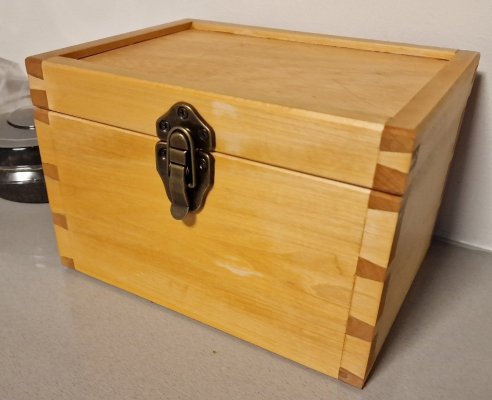

Persoonlijk houd ik van die zwaluwstaart verbindingen, zo gaaf.
Die heb je denk ik met de hand gemaakt toch?

De afmetingen zijn niet allemaal hetzelfde, ik kijk meestal wat er nodig is, en hoeveel hout ik heb. En zwaluwstaarten vind ik zelf ook mooier, en leuk om te doen, maar als ik even gauw een paar kistjes nodig heb voor gereedschap dan doe ik de moeite niet, en gebruik ik bv rabat verbindingen, maar ik heb ook een kistje gemaakt met finger joints, heb daar een jig voor gemaakt, en dat gaat redelijk rap (het enige is dat ik alleen maar een 1/2" korte volgfrees met bovenlager heb, en voor kleine kistjes zijn dan de vingers nogal grof, en op een zaagtafel vind ik het een beetje een gedoe).

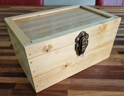

Ook een mooi kistje.
Heb je toevallig ook foto`s van zo een kistje met rabat verbindingen?
Die vat ik even niet, hoe dat in elkaar zit.

Zo zit het eerste kistje in elkaar, vooral in het deksel is goed te zien hoe het in elkaar steekt.
