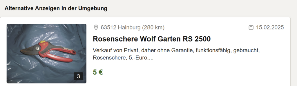

Ik woon net over de grens in Duitsland, en ik kan heel vaak goed slagen op ebay.de..
Een aambeeldje voor de Wolf Garten RS 4000 staat daar wel.. maar dat veertje weer net niet. Idd nieuwe spullen is vaak het eerste wat iedereen wil verkopen. 24 euro, heb je een nieuwe schaar (Wolf Garten RS 4000). Is ook wel lastig om voor zo'n dingen nog onderdelen op voorraad te houden. Dan wordt het kleinste onderdeeltje toch al snel 15 euro, immers..
Ik gooi niks graag weg, wil altijd repareren, onderdeeltjes vervangen etc... maar begrijp ook waarop dat steeds moeilijker wordt..
Dan probeer ik Kleinanzeigen nog wel eens, dat is vast hetzelfde veertje :):

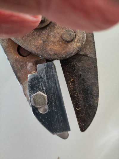

- Ik heb een telescoop snoeischaar waar het aambeeld van gebroken is.
Ik heb voor mijn kringloop snoeischaar een nieuw aambeeld gemaakt van een dik stuk alu hoekprofiel dat ik nog had liggen. Knip weer als een malle. Ik heb er nog zo een liggen waar het mes ook slecht van is. Daar is idd ook niets voor te vinden.
Bekijk bijlage 154329
Bedankt. Het is een ander type snoeischaar maar het is te proberen.
Tja zeg, waarom niet. Ik heb rotzooi zat dus daar zit waarschijnlijk wel wat tussen dat ik hiervoor kan gebruiken.
