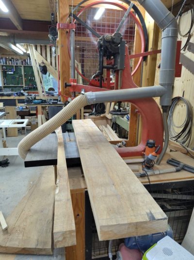

Ik zaag met zo'n lint.
Na het vlakken, gebruik ik meestal de lintzaag om een balk/ plank op breedte te zagen. Ik moet regelmatig 2x kijken om te zien welke kant de geschaafde kant is en welke de gezaagde kant. De tandjes hebben maar een minimale schuinstand, dus de zaagsnede is mooi dun.
Ik heb ook het Ripper lint. Die zou ik eerder gebruiken om (hele) dikke balken te zagen.
