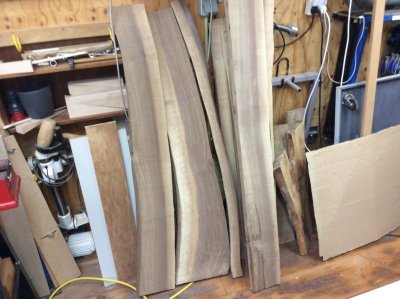

Dat is ook een goed idee! Ik heb onlangs voor een project met een gebogen vorm wat notenhout bij Inlands Hout van Michiel en Jaap van Leersum gekocht. Dit kwam uit een boom die krom gegroeid was en veel spanning bevat zodat het hout al bij het zagen scheurde. Voor een ander niet bruikbaaar, maar voor mij een mooie oplossing. Moet je wel een houthandelaar in de buurt zien te vinden waar je wat mag zoeken in de houtvoorraad:)
Fons
