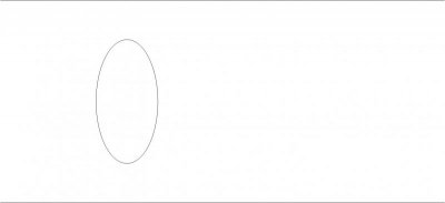

Dag Toxiq,
Dank voor je reactie en twee oplossingen. Zit idd kastje naast maar met schuiflades maar weinig ruimte voor een bout en moer verbinding. Over uitfrezen, ik heb vaker voor zelfbouw luidsprekers ge-freest voor de luidspreker units en wat afwerk randjes. Maar ik kan even niet bedenken hoe je een vast gebied kunt afbakenen voor een plaatje. Kun je me daar een hint voor geven? Of is het een kwestie van op het oog werken en het plaatje aanpassen op de opening?
Groet
@ Woody, wat Toxiq bedoeld, maak eerst een ovaal blokje groter als de schroefgaten, teken het af in het kastje, en frees het uit met de frees, misschien met de beitel bij werken, en lijm het blokje erin.
    10,4 KB · Weergaven: 235

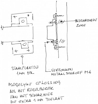

als het regelbereik van het scharnier dit toelaat zou je misschien het volgende kunnen doen :
maak een plaatje in 1 mm dik metaal met 2 verzonken gaten voor M4 metaalschroeven op
de posities van de bestaande bevestigingen en monteer het scharnier op dit plaatje .
de verzonken gaten komen dan tegen de kast wand te liggen .
het plaatje moet voldoende groot zijn om 2 of 4 extra bevestigingen te krijgen die dan buiten
de beschadigde zone moeten komen .
ik heb een schets van deze oplossing gemaakt maar ik krijg ze niet opgeladen
groetjes
drever
