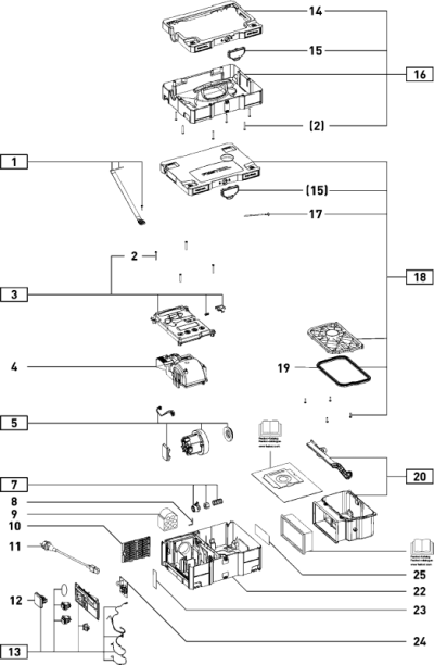

Eigenlijk vermoed ik dat de koolborsteltjes versleten zijn, na tien jaar is dat zelfs heel waarschijnlijk. De turbine van de CTL SYS zit in het compartiment naast de lamellenfilter, onder de accessoires (vier torx schroeven losmaken). Aan de hand van de bouwtekening lijkt het me best doenbaar.
Benieuwd of je daarmee terug operationeel geraakt.

Ja die Torx schroeven waren zo los. Daarna kwam ik niet verder. Het voorfront zou eruit geschoven moeten worden. Dat gaat niet omdat het stopcontact de weg zit. Daar zie ik geen schroef in. Ik gebruik hem niet meer veel. Hij is de eerste vier jaar veel gebruikt. Hierna af en toe. Ik heb in de werkplaats een ct 26 uit 2009 en die staat veel meer aan.

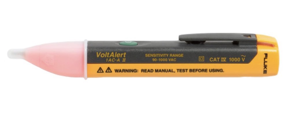

Dat is altijd een goede check. Weet niet of je er een hebt maar gaat het eenvoudigste met een spanningzoeker. Langs het snoer wanneer de storing er is zonder aan te raken. En natuurlijk altijd een 2e keer met de stekker er andersom in.

Een voltstick moet ik wel ergens hebben. Het probleem is dat ie het nu doet en wat ik ook met het snoer doe heeft geen effect op de stofzuiger. Hoe je dan een eventuele snoerbreuk moet zoeken?
