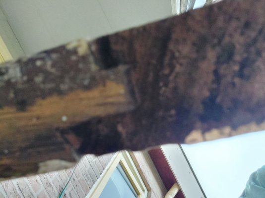

Probleem
Onder de rode lijn is de buitendeur verrot. De stijl is waar diegene die de klink bevat.

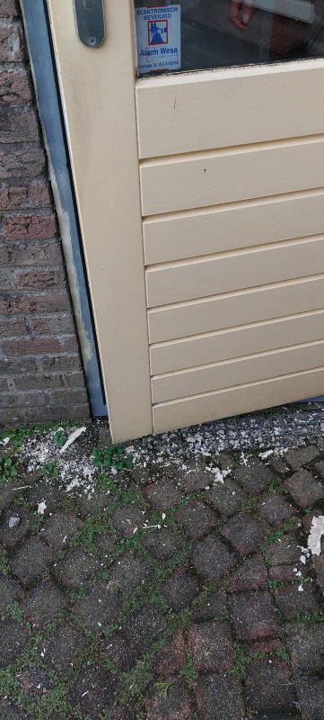

Het is onderop de deur. De stijl lijkt goed maar is ingerot. De stukken vallen er uit en ook de ligger is aangetast.

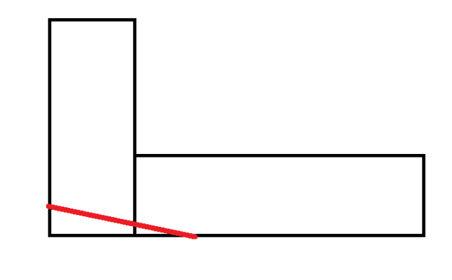

Nu ben ik geneigd om over de rode lijn te zagen en er dan een wig in te lijmen, maar misschien hebben er al forumleden eerder met dit fenomeen te maken gehad. De zin die vreemd is snap ik, die kan irrelevant zijn.
8.967
2.980
Deur er even uit halen, rot wegsteken , impregneer epoxy, reparatie epoxy, deur halve cm inkorten, zodat de onderkant genoeg ruimte heeft, zodat hij niet altijd in het water staat en verf er op.
