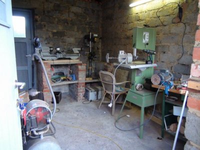

Nu er eindelijk wat budget vrijkomt, kan ik langzamaan beginnen aan de renovatie van mijn werkplaats. Dit wordt dan ook een érg langdurig topic vrees ik :)
Mijn werkplaats is een aangebouwde schuur van 2.9m bij 3.8m, die tot enkele jaren terug dienst deed als tuinhuis en konijnenhok. Hij is dan ook enkel afgewerkt in ruwbouw-staat: de muren zijn cementblokken uit 1960, aan de buitenzijde afgewerkt met een gevelsteen (of er een spouw tussen zit weet ik niet zeker, maar ik denk het wel).
Naar boven toe kijk ik recht op het zadeldak, dat enkel pannen met een folie eronder bevat. Met dit weer vriest het dan ook gewoon in mijn werkplaats.
Bovenop de luchtvochtigheid die mijn machines geen goed doet, zorgt die koude er ook voor dat mijn draaibank bijvoorbeeld rustig in laagste toerental moet opgestart worden om de olie wat op te warmen, vooraleer hij lekker loopt.
En dan het ergste van alles: de vloer is een betonvloer die door de jaren heen énorm is uitgesleten en die aan de deuren terug is bijgewerkt met cement. Onmogelijk stofvrij te houden dus, om nog maar te zwijgen van de slagregen die onder de deur door loopt en plassen vormt.
Zo ligt het er nu bij:
Momenteel twijfel ik nog wat over de volgorde van de werken. Ik heb niet het budget om alles op korte termijn te doen, dus moet ik keuzes maken.
Mijn eerste prioriteit is de vloer omdat de huidige mij gewoon elke keer ergernis oplevert en ik zonder vloer geen werkbank kan plaatsen. Tweede prioriteit is de werkbank, maar het lijkt me zonde om deze aan de muur vast te zetten en nadien terug te moeten verplaatsen om de muur af te werken.

Nu zit ik met wat vraagjes, en ik hoopte dat er hier mensen me konden helpen, ook al is het misschien niet echt het vakgebied van de meesten hier.
- heeft er iemand ervaring met PVC tegels? Meer specifiek met de 7mm Lock-Tile van Ecoloc flooring of de 5mm multi-tile variant?
Ik weet dat ze niet 100% vloeistofdicht zijn (de tegels wel, maar de naden ertussen niet), maar daar heb ik geen nood aan. Ik zoek een vlakke vloer die stevig is (om mijn werkbank en lintzaag te ondersteunen), niet te hard (ivm breken/beschadigen materiaal) en makkelijk proper te houden is en niet belachelijk veel kost.
- Welke dikte van OSB zou ik voor de muren nemen? Ik dacht aan 12mm, maar misschien is 18mm nodig?
- Zijn horizontale tussenbalken in het regelwerk nodig? Dit lijkt me overbodig gezien de verticale balken vasthangen aan de muur, behalve dan een horizontale balk op de vloer als stootrand eventueel?
- Welk isolatiemateriaal is aan te raden? Zelf heb ik een voorkeur voor rotswol flensdeken waar het dampscherm al bij zit, maar mag dat voor wanden (dient eigenlijk voor daken) en is er misschien een reden om het niet te doen en voor platen + los dampscherm te gaan?
