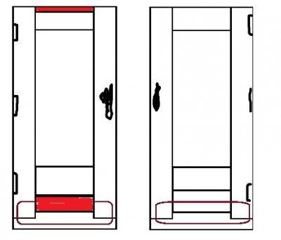

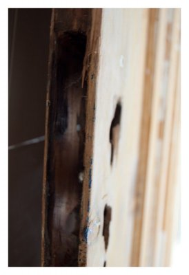

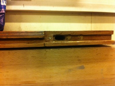

ik zou in jouw geval die bovenste lat verwijderen, en er een nieuwe in verlijmen.. en het slotkast een brok hout in verlijmen.. dan de stijlen opdikken met een grenen lat.. verlijmen doe ik altijd met Bison D4 watervaste houtlijm.. deze droog goed, is blijvend flexible, watervast en superkrachtig..
Het opgedikte deel op de stijlen vervolgens met een kopieerfrees nalopen of met de hand vlak schaven en dan schuren..
De onderdorpel evt naar eigen zin geheel vervangen of alleen repareren..
alle naden kan je evt openhalen en vullen met een epoxy van bv Repair Care oid.. zolang het maar op epoxy basis is, en niet een polyester vulmiddel..
persoonlijk vind ik dat het een hele mooie deur is, die er weer prachtig uit kan zien.. Een nieuwe deur blijft nieuw, en krijgt nooit het charisma/karakter van een oude..

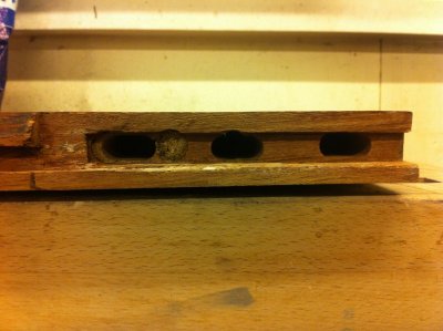

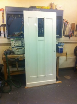

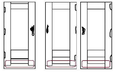

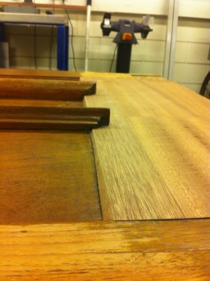

Knoop is doorgehakt. Nu ik beneden de kunststof kozijnen heb vervangen door mooie kozijntjes van meranti en achter openslaande deuren naar de tuin heb, wordt het tijd voor het project voordeur.

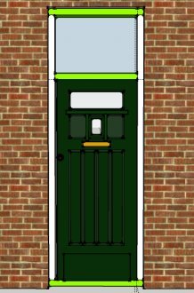

Vorige week een schets gemaakt in Sketchup en ben inmiddels begonnen om de deur te demonteren. Deze week naar de houthandel om nieuw hout te halen voor de stijlen.

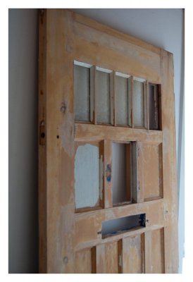

Die ruitjes bovenin zijn inderdaad uit het plan geschrapt. In de originele deur zaten ze wel, maar ik stoorde me aan de vreemde compositie die het opleverde.
Een rij met 5 ruitjes, rij met 3 paneeltjes (waarvan 1 raampje) en een rij met 4 panelen.
Vind het beeld met een breed ruitje bovenin mooier.
Wel bedankt voor je aanbod! :)

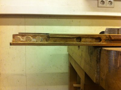

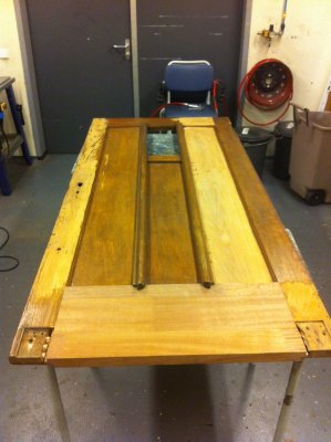

Kozijnen zijn af, geplaatst en geschilderd. In de achtertuin zijn nu openslaande deuren teruggeplaatst en liggen er tegels. Dus ik kan straks van de zomer genieten.
Het kozijn voor de voordeur is ingemeten en daarvoor is meranti besteld. De bovenste en onderste regels zijn verwijderd en ik moet nu op zoek naar hout om opnieuw de regels én de stijlen te maken. De oorspronkelijke deur was van grenen, met mooie fijne jaarringen. Ben nog in dubio welk hout ik hier voor ga gebruiken.
Suggesties?
RvB
13 feb 2012
151
Meranti.. want het klinkt misschien gek, maar, vuren/grenen en meranti hebben hetzelfde uitzettingscoëfficiënt. Ben nog steeds benieuwd ;) succes!
