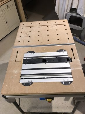

Ooit een werktafel gekocht van Wolfcraft maar was niet echt tevreden van de ophangplaat voor de freesmachine.
deze was niet echt vlak te krijgen tegenover de tafel. Dus beslist om een nieuwe plaat in de tafel te maken.

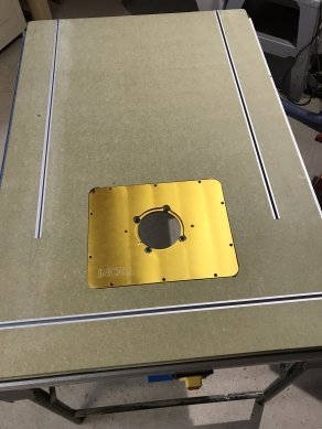

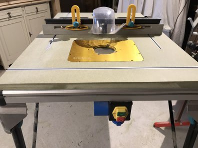

Netjes gemaakt. Ook met die geleiders. Die zijn er goed bij te gebruiken.
Waar is de plaat van gemaakt? Lijkt mij mdf?
Lakken is een optie. Of olieen. Voorwaarde vind ik dat de tafel goed glad mag worden om een goede doorvoer van het hout te krijgen. Ik heb zelf (gelukkig) geen ervaring met mdf olieen of lakken, maar daar zal iemand anders je vast in kunnen adviseren.
