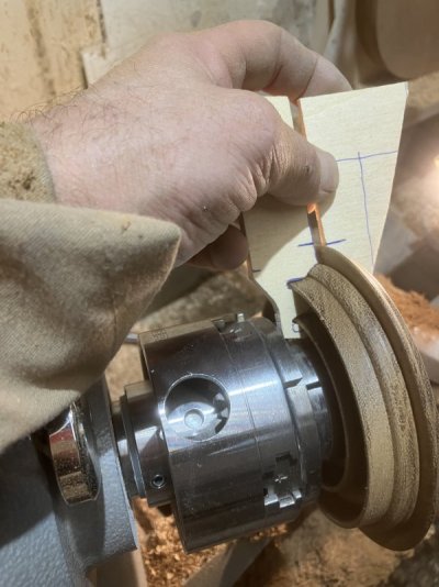

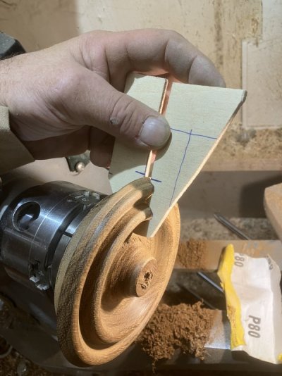

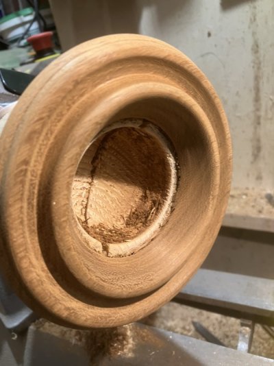

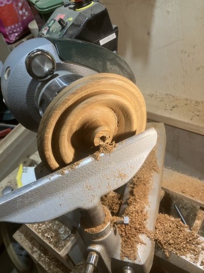

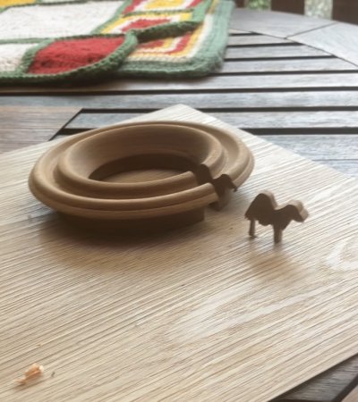

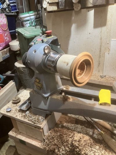

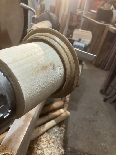

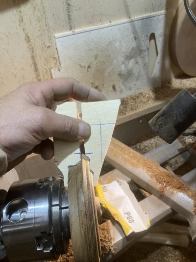

Best spannend om te doen, 3D inzicht heb je wel een beetje nodig.
De doorsnede die je over wil houden knip je uit een malletje welke je op de grootste doorsnede doorknipt . Dan voorzichtig wegdraaien wat in de weg zit 🤗

Probeer een schijf met jaarringen af te draaien. Er mag het hart in zitten. Dan heb je 360*die je kunt kloven. Kwam ik naderhand achter……
