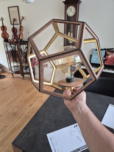

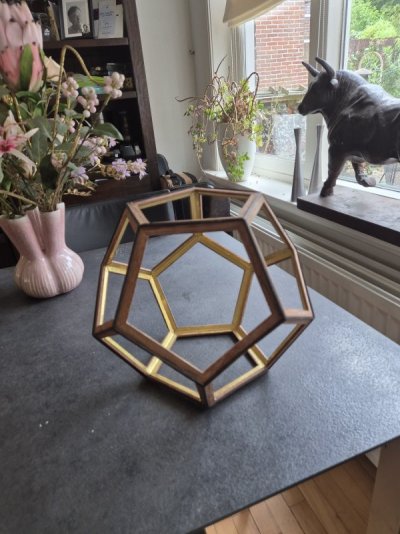

Ik heb sinds 2 maanden een Proxxon FET tafelzaagmachientje. Erg leuk. Na veel filmpjes van de Deense "Harris" te hebben gekeken (https://www.youtube.com/results?search_query=harris+proxxon+fet) had ik ook zin om mijn handen eraan vuil te maken aan de hand van een projectje, waarmee ik kon testen waar je allemaal op moet letten. En ervaring op te doen met de toleranties. Ik moet nog wat afronden/afwerken, maar deze foto geeft al een idee wat het wordt.
Bij de volgende poging ga ik een kleine serie maken, omdat er wat spontane "bestellingen" van familie en vrienden zijn. Vind ik ook wel even leuk om te kijken hoe goed het "opschalen" me daarbij af gaat.

Ja, daar moest ik inderdaad ook best efkes over nadenken. Uiteindelijk heb ik het uiteindelijk precies gedaan zoals jij zegt. Eerst 12 vijfhoeken maken en die afschuinen. De hoeken van ribben van de vijfhoeken waren uiteraard simpel, maar voor de hoeken van de vlakken ben ik lui geweest en heb ik via het Internet geleund op het werk van slimme wiskundigen 🤫😉. Ca 116,5°.
Maar door al die gekke hoeken was het best een uitdagend klusje, ook bij het klemmen van de lijmnaden. Niet het standaard 30/45/60/90 graden werk. Dus ik heb best wat hulpmiddeltjes moeten maken. Maar:
Uitdagend = leuk
Ik wil er 2 varianten van maken: staand en hangend. Ik ben nog aan het puzzelen op wat voor sokkel het mooiste zou zijn voor de staande variant. En voor beide varianten hoe ik de (messing) fitting ga monteren.

Ik ben met je eens dat het zo "zuiver" mogelijk moet blijven. Ik wil het dan ook open houden en (zeker bij de eerste exmplaren) werken met Philips HUE spiraallampen. Zijn wel kneiterduur, maar dan-hedde-ook-wa. Die zien er "puur" ook al heel fijn uit in verschillende helderheden. En die kunnen dan ook in mijn scenes worden opgenomen.
Ik denk eigenlijk dat dat veel "exclusiever" voelt, in combinatie met dat opengewerkte frame waaraan veel te kijken valt, vanuit allerlei hoeken. Je ogen weten niet waar ze allemaal naar moeten kijken. De "bol", de hardhouten vijfhoeken, de ribben met hun beide facetten, de messing reflectievlakken aan de binnenkant, de ebbenhouten sierstripjes aan de butenkant, het contrast tussen de achterliggende vijfhoek met de punt naar boven als je er doorheen kijkt via de voorliggende vijhoek met de put naar beneden (of andersom), de"driehoek" van de bij elkaar komende ribben en dat alles in een patroon dat steeds verandert als je uit een andere hoek kijkt. Blijft boeien! Zou jammer zijn als je dat "dicht" gaat maken. Want juist de "doorkijkjes" zijn zo leuk.
Ik ga de eerste exemplaren ook zeker voorzien van mijn Munckhof-brandmerk dat ik ook gebruik voor mijn strijkstokken en violen/kammen, voor nog wat extra "exclusiviteitsgevoel". De eerste is zeker nog niet perfect, maar dat mag wel bij een prototype, vind ik. En die ga ik toch zelf houden. Als ik eerlijk ben houd ik ook meer van niet volledig perfecte dingen. Een soort "bloedmooie meid, met een joekel van een heel lelijke moedervlek achter haar oor" ;-). Een eerste indruk om verliefd op te worden en voldoende imperfect om verliefd te blijven, haha.
Voor de hangende variant heb ik nog een mooie plek boven de salontafel. De messing "lining" die ik heb aangebracht gaat bij een brandende lamp ook vast een heel mooi effect geven. Daar moet hij ook open voor blijven om die reflecties te kunnen zien.
Hangend kan ik hopelijk volstaan met de fitting in een punt waar 3 ribben bij elkaar komen (wel wat extra versteviging aanbrengen in die punt) en staand ben ik aan het broeden op heel subtiele ribben om de fitting te ondersteunen. Bij die staande variant moet het snoer via de ondersteuning "onzichtbaar" naar de zijkant van de voet gaan lopen. Leuk projectje tussen het viool- en strijkstokkenbouwen door.
