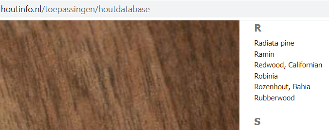

Hier staat wel wat info, maar als je op google zoekt op thermisch gemodificeerd hout kom je ook e.e.a. tegen aan info.
