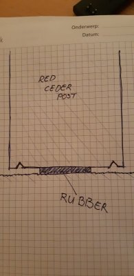

Ik moet binnenkort een paar posten op een dak zetten (los) en nu vraag ik mij af hoe ik tegen kan gaan dat water van onder in trekt.
Dus eigenlijk gaat het om conservering.
Een post is 9*9 red ceder.

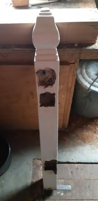

Het is de bedoeling dat het geheel een jaar of 100 mee gaat ;-) .De oude posten (geen red ceder) waren op. Niet zozeer verrot maar totaal volgezogen met water.
Kan ik ze dan op een plak lood zetten of hebben jullie nog andere tips?
Mvg Ed

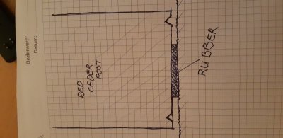

Ik denk dat ik een oplossing heb voor het probleem.
Namelijk aan de onderkant een groef, zodat het water niet helemaal onderlangs geblazen wordt en dan eerst verdunde grondverf, dan normale grondverf en dan een laag gewone verf.

Volgens mij werkt een rechthoekige groef aan de onderzijde beter als de schuine die je hebt getekend .
Door de wind worden de druppels er alsnog onder geblazen .
Succes er mee , Willem .

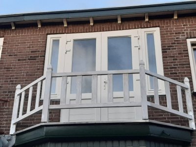

Ik denk dat je de oude situatie nagebootst hebt, want volgens hedendaagse normen en Bouwbesluit zit er te veel ruimte tussen de spijlen (en ik denk ook tussen onderkant en rand balkon).
11.673
4.528
Je ziet vaak dat er een groef in de balusters wordt gezaagd, waar dan lood in gezet word. Dan kan je de balusters vastzetten aan de dakrand en daarna het lood op de zinken rand af solderen. Volgende project die vriesceldeuren achter dat hekje vervangen door iets passends?

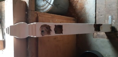

Inderdaad is het een kopie. De hardhouten posten waren tot boventoe verzadigd met water omdat het aan de onderkant dichtgeplamuurd was. Het middelste hekje was vervangen door vurenhout van de Gamma vol met noesten en vastgezet met hoekijzers. De zijkanten waren, volgens mij, origineel. Ook vuren, of grenen maar dan van goede kwaliteit. Helaas was daar ook water bij het hout gekomen en viel het uit elkaar toen men bij de verhuizing er wat tegenaan zette.
In vergelijking tot wat de buurman er heeft zitten is dit netjes te noemen. Als je ziet wat de vorige bewoners daar hebben geplaatst en ook in de erker er onder dan is dit netjes en goed afgewerkt. Het stel wat er woont probeert wel zoveel mogelijk recht te doen aan de leeftijd van het huis echter de deuren zaten er al in en zullen niet snel vervangen worden.
