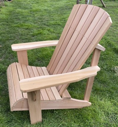

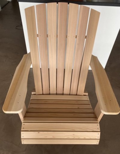

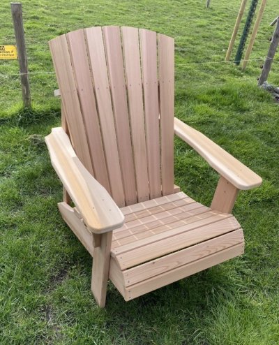

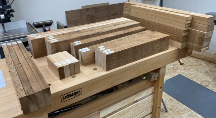

Met dank aan @Batavus, na aanschaf van de Red Cedar balken was het oorspronkelijke plan een tuinbank en tafeltje te maken. Zoals wel vaker bij ons kwam er een ander plan waarvan hier een paar foto's.

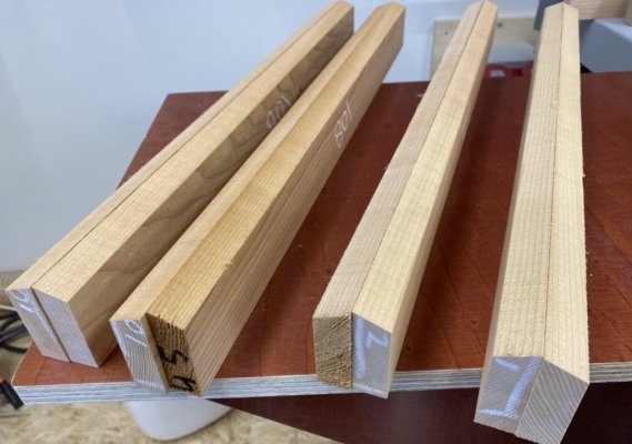

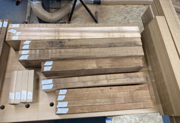

Eerst zoveel mogelijk en efficiënt uit de balken zagen

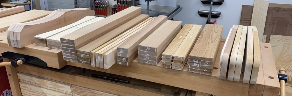

Nu kijken wat we nog te kort komen en vervolgens nog wat extra gehaald.
De verschillende hoeken zagen door een breed deel te halveren en dan blij zijn dat het precies klopt😁
Vervolgens zoveel als mogelijk op de goed maat schaven en rondingen maken met behulp van mallen van multiplex, dan zie je pas dat er toch een paar gescheurde delen tussen zitten en die vervolgens opnieuw maken.

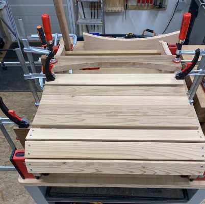

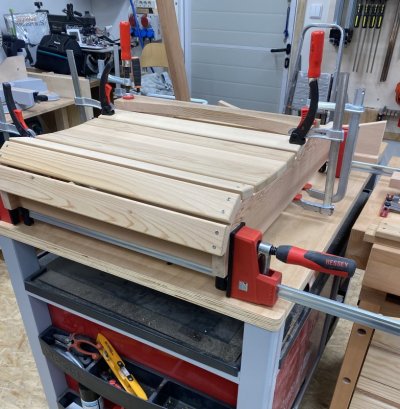

Hier de eerste stoel in elkaar zetten
Toch lekker werken op de gereedschapkar

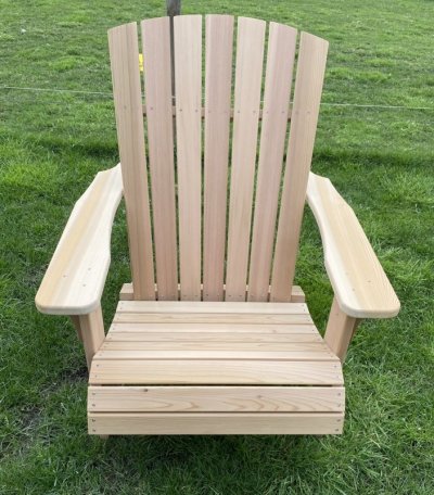

Resultaat van de eerste even binnen voor een foto.
Maar buiten komt ie beter tot zijn recht.
Nu nog een beetje schuren voor zover nog niet gedaan, wat kantjes aan de poten nog breken en dan in de beschermlaag
Tot zover, erg leuke klus ondanks dat er geen ingewikkelde verbindingen in zitten😉

Red cedar is inderdaad erg zacht, maar omdat het goed bestand is tegen de elementen hoop ik toch een goede keuze. Ik ga het nog wel behandelen met Sikkens Cetol HLS plus transparante beits om ze wat langer in houtkleur te houden ipv grijs.

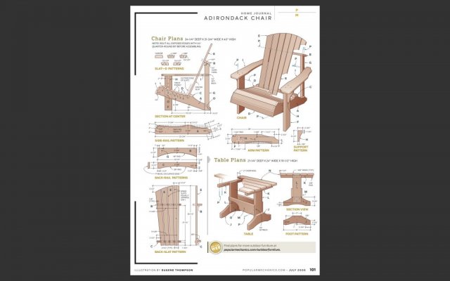

Bouwtekening is van popular mechanics, wel te vinden online, alleen in inches dus even omrekenen. Enige wat ik iets anders zou doen is de hoek in de knieholte, die zou ik wat flauwer maken;)
Inderdaad rvs deckschroeven van ecotools, mooie kleine kop en een klein beetje bol, ziet er top uit.

O ja, voor iemand die deze tekening gebruikt...ik heb de rugleuning panelen iets breder en minder taps gemaakt omdat ik dat mooier vond uitkomen😉

Ik zou de ronding van de rugleuning wat sterker maken - die van ons hebben dat. en ze zitten perfect - het is bijna verbazingwekkend hoe zo'n simpel ontwerp zo ergonomisch kan zitten (als je er tenminste wat kussens of zo in legt, anders krijg ik althans er wel een houten k*nt van, maar dat geldt voor elk hard zitoppervlak...)
