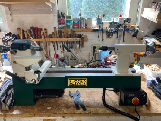

Voor demo op locatie had ik een oude HBM 1012MC en deze heb ik vervangen door een nieuwe draaibank: Record Power Pathfinder. Deze zit qua formaat en gewicht tussen de DML 305 en DML 320. Wat voor mij mist is een ASR beveiliging en simpele as vergrendeling maar de machine heeft voldoende centerhoogte (150 mm) en TDC (400 mm) voor mijn doel. De motor levert max 500W en met de freqenteiregeling is het toerental bereik vanaf 250 RPM instelbaar. Mijn voorlopige indruk dat het een een prima machine is voor demo en lessen. Afgezien van de ASR is het volledig compatiebel met mijn grote machine de Srtatos FU230.

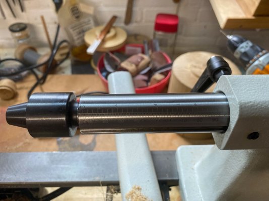

Gefeliciteerd met je aankoop. Zit er trapziumdraad in de losse kop?
Niet dat ik weet.. maar wel 90 mm uitdraaibaar. Mijn oude Teknatool had ook gewoon draad en pas bij de stratos merkte het voordeel van trapezium, ook omdat ik daarmee gaten van 75 mm boor maar dat overweeg ik met die Pathfinder niet eens.

Ik heb de twister 180 en boor wel eens 90 mm daar kon de schroefdraad niet tegen. Nieuwe was geen optie want die paste niet. Dus een gehele nieuwe losse kop met dit keer trapezium draad. Vandaar mijn vraag.

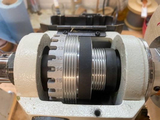

Als je op de foto met de poulie kijkt zie je allemaal keepjes aan de linkerkant, valt daar die pin die onder de Chrome knop aan de voorkant zit….. met deze knop kun je de as ook vergrendelen….. ziet er steviger uit dan bij de dml 320 en de Nova comet

John.. blij dat je het vraagt.. aan de linkerkant zit 24 punts indexering op een aluminium schijf; die is per se niet geschikt om de as te vergrendelen als je een Chuck of opspanplaat moet loswerken; daarvoor zit op de as bij de neus een dubbelvlak waar een grote steeksleutel op past. De indexering gaat naar zijn grootje (=> wordt onzuiver) als je die voor dat doel gebruikt.
Ben het met je eens dat het beter opgelost had kunnen worden net zoals bij de stratos machines en de kleinere net zoals de MIDI’s.
Heb zelf een Coronet herald waar in het handwiel een dwars doorlopend gat zit waar je de uitstoot staaf moet steken. Ben ik best tevreden mee. Bij m’n vorige ( dml 320) zat dat probleem er ook net als bij m’n Nova comet, daar is de indexering ring slechts een dunne ring van pbs.
Ik denk wel dat een pin in een keep haaks op het wiel stabieler is en minder kapot maakt dan eentje die axiaal eea tegenhoudt.
Inderdaad een sleutel op de as en het bed is het stabielste maar het bijgeleverde sleuteltje zal daar niet lang genoeg voor zijn. Je kunt het natuurlijk ook op de leunspaan leggen en dan de klauwplaat eraf draaien.
De bijgeleverde sleutel is lang genoeg en steunt op het bed, maar een vergrendeling is handiger. Er is gelukkig wel ruimte voor een grotere lagersfstand van plm 100 mm gelaten , bij sommige zitten de lagers alleen aan de rechterkant, handig voor riem vernieuwen maar die je niet zo vaak.

Die korte lagerafstand zie je bij de Herald. Aan de rechterkant van de lagers hangen de poelies en het handwiel vrij. Je ziet het niet direct maar het is wel zo.
Reden voor mij indertijd om een andere optie (MidiPro) te kiezen.
