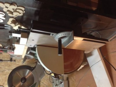

Ik heb een vraagje over deze oerdegelijk schijschuurmachine waarvan ik denk dat er hier wel enkele fanaten zullen zijn die me verder kunnen helpen met het volgende probleem?
zoals ik al schreef gaat het om een Record Power DS-300 met een schuurschijf van 305 mm. Hij loopt tegen de klok in en is voor de rechterhelft afgeschermd met een beschermkap die te verwijderen is.
die kap zit daar om een kickback te voorkomen voor het geval je het te schuren materiaal op de verkeerde manier aan laat lopen.
so far zo goed..de machine loopt als een tierelier, is super fijn af te stellen en is degelijk en stil. Links..en in deze opstelling heb ik geen enkel probleem.
maar ik moet wel eens langer schuren dan korte stukjes van een centimeter of 15 dus moet er de kap af.
als ik nu een plaatje moet schuren, of een plank of lat die langer is dan de diameter van de schijf schuurt hij bol.
voor alle duidelijkheid als ik een rij tegen de schijf hou dan loopt hij in het begin en op het eind van de schijf aan, maar in het midden staat hij dan hol.
logisch dat je dan met het doorvoeren een holling schuurt.
nu..heeft iemand hier ervaring mee? Ligt het puur aan het feit dat er onder de lijmschijf niet goed verlijmd is en moet ik de schijf vervangen? Of is het misschien toch een fenomeen dat zich om wat voor reden vaker voor doet?
graag jullie meningen en of advies. Wie herkend dit?
ik moet toch met een schijfschuurmachine gewoon vlak kunnen schuren...zoal bij een lange bandschuurmachine.
Mvg. Jan

Toch als ik er in stilstand een rij of liniaal langs leg is het duidelijk te zien dat er contact met de schijf is aan de linker en rechter kant. In het midden is de schuurschijf dan hol.
er is dus geen spraken van een hogere snelheid aan de buitenkanten immers de machine staat stil.
de enigste remedie die ik kan bedenken is het verwijderen van de schuurschijf en kijken of de plaat vlak is...misschien zit er wel troep tussen. Ik kan me niet indenken dat de achterplaat niet vlak zou zijn maar ik moet ergens beginnen.
mijn inziens moet je gewoon vlak kunnen schuren..kopse kanten van traptrede moet je ook gewoon..vlak..kunnen schuren met een schijfschuurmachine. Als je een schijfmachine alleen maar voor de helft kunt gebruiken heb je er dus niks aan, ja..voor korte stukjes.
iemand nog ervaringen met dit fenomeen?
mvg. Jan

Dat dacht ik dus ook. Ik voer mijn materiaal dat vaak niet langer is dan de breedte van mijn schuurschijf best wel subtiel langs de schijf maar het probleem blijft. Intussen ben ik dus nog geen steek verder.☹️
Zo'n schijf is er m.i. niet voor bedoelt, of gemaakt om lange vlakken helemaal vlak te schuren, over het algemeen wordt ze gebruikt om kops hout mooi mee vlak te schuren.
