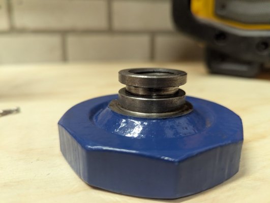

Hallo allemaal,

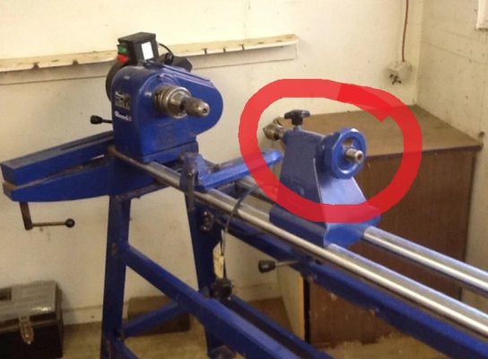

Vandaag na meer dan 2 jaar :oops: niet gedraaid te hebben mijn houtdraaibank weer in elkaar gezet.
Het gaat om een Record Power CL3 36x20, zoals op de foto hieronder (foto van complete draaibank is van internet, niet vanuit de schuur)

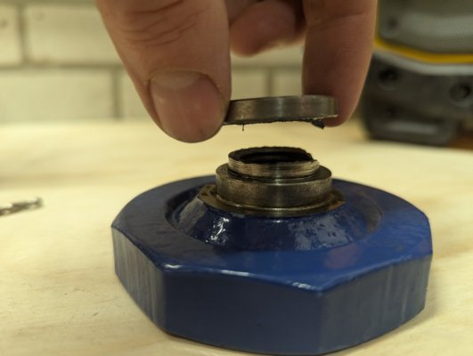

Helaas ging het fout bij de "tailstock"/losse kop. Hier heb ik te hard gedraaid waardoor een onderdeel gebroken is, zie ook foto's.
Weet iemand of dit soort dingen ergens nog te koop zijn? Of betekent dit echt opzoek naar een "nieuwe" draaibank?
Hopelijk heeft iemand een idee, het is ondertussen alweer een oudje natuurlijk, maar hij werkt fijn voor de kleine dingen die ik maak.

Lijkt op hetzelfde probleem als wat ik had met mijn Coronet herald. De groef in het handwiel sleet elke keer in door het halfrond plaatje wat het handwiel vasthoudt… handwiel van gietijzer en plaatje van staal, dan slijt het zachtste materiaal.
Misschien een bus of ring laten draaien waar je de rest van het handwiel weer in kunt zetten, je hebt de inwendige draad in het handwiel nodig voor je spindel.
Succes met je missie
Groetjes John
