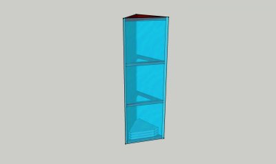

Had sketch up open staan dus even snel een schets er uit getoverd. Stoeptegels voor stabiliteit gaat niet werken zijn te groot heb ze in het model even afgeschuind. Dus je zal even een malletje mogen maken en beton storten, denk er aan even een greepje voor het gemak aan de bovenkant. De scherpe hoeken zullen denk ook afgerond moeten worden. Ik zie dit model om uit te werken wel zitten. Transport een kist er bij en je hebt het binnen no time in elkaar zitten. In de twee panelen wat busjes met schroefdraad en de frames er tegen aan schroeven met stokbouten. Derde paneel een haak systeem. Blokje beton voor de stabiliteit.
  • Example zuil met tegels.skp
    207,6 KB · Weergaven: 1
