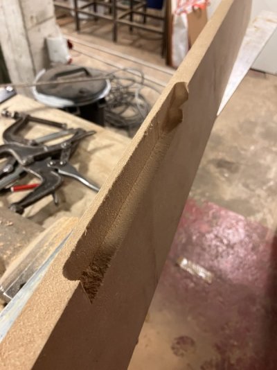

Ik wil uit een 18mm mdf plaat een hoek wegfrezen. Ik heb een foto bijgevoegd van het beoogde resultaat. Ik heb dit gewoon met bovenfrees (dewalt dw621) gedaan, maar ik vind de breedtegeleider lastig werken, en ik heb amper steun aan de plaat, dus de frees kan wiebelen.
Wat is een betere / de juiste manier om dit te doen?

Aan weerskanten een balkje klemmen, dan staat je frees stabiel. Op de balkjes schroef je 2 geleidelatjes waar de zool van je frees tussen past. Nu kan je frezen zonder dat de machine wiebelt of weg loopt.

Maar kan je niet de plaat op de werkbank leggen en van boven frezen? (Het lijkt nu alsof je op de kopse kant bezig bent..)

- plaat inklemmen tussen twee balkjes zodat je genoeg steun hebt links en rechts
- frees onderste boven onder een plank en een geleider erbij (soort freestafel)

Plat leggen en met een malletje en een kopieerring op de frees lijkt mij de veiligste manier.

Wat is de reden dat je op deze manier freest??? Je loopt nu meer kans op splinteren of uitbreken. Als je de plaat vlak neerlegt en met de parallel geleider, of met een kopieerring langs een lat/ mal je geleiding zoekt maak je minder kans op uitbreken.
Bovendien je frees staat veel stabieler dan op de 8 mm die je over houdt. Bijkomend, op het begin en eind van de plaat wil je frees duiken in de plaat….

Alternatief is om tegen de parallel geleider een plaatje mdf te schroeven en deze dan tegen de sponning kant van de plaat te geleiden… de hoogte van dit plaatje mag gerust de breedte van de zool van je freesmachine zijn….

Dank allen voor de tips. Ja plat leggen is mss wel de beste optie, en dan checken waar mn geleiederrails moet komen voor de hoeveelheid die ik wil wegnemen (28mm). 10mm diep.
De reden dat ik het nu zo deed is dat ik dan wegneem met zijkant van de frees en niet de onderkant.
maar het is een fatsoenlijke frees met ondersnijder dus opzich moet plat gewoon kunnen.
reden: het is voor een salontafel die rondom een opstaande rand krijgt. Ik zou die gewoon los kunnen zagen van MDF een erop kunnen plakken. Maar dit leek me eleganter. Met name omdat ik het blank ga aflakken en dus geen naden kan wegwerken met plamuur.
