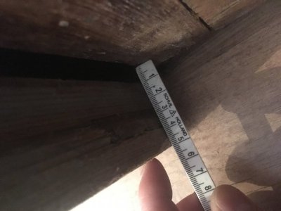

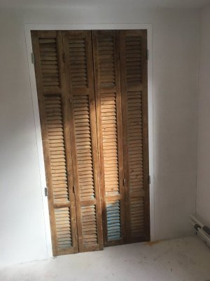

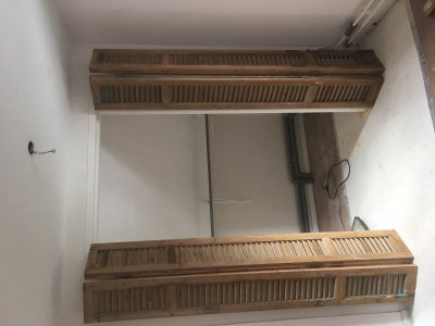

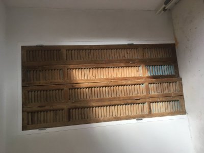

@Pel: Ik heb het opgemeten, verschil tussen de deuren is ongeveer 5cm. Das nogal wat, krijg je niet zomaar weggemoffeld door de scharnieren wat te schuiven ofwel? Zie foto

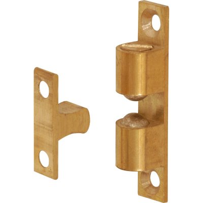

Juul dat is veel te veel, dat kun je inderdaad niet weg moffelen, misschien dat je er een schuif op kunt zetten, en met je voet de scheluw deur even op zijn plaatst duwt? Dan hangt hij voor het oog misschien toch enigszins een beetje fatsoenlijk.
fantic
22 mrt 2015
1.609
485
Als je onderaan de linker deur een klein latje maakt wat net uitsteekt en tegen de achterkant van de rechterdeur komt, bovenaan 2 klikkers zoals bart380 aangeeft, dan krijg je het voor het zicht recht, probleem van deze truuk is aanwennen eerst de rechterdeur te openen.
