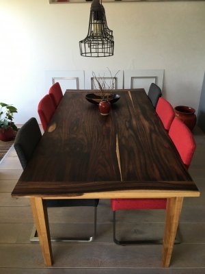

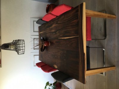

Helaas heb ik van het knutselproces voor deze tafel relatief weinig foto's gemaakt, maar ik wilde het eindresultaat toch met jullie delen.
Ik het ooit (jaren terug) via Martkplaats iemand gevonden die palissander planken aanbood, door zijn zoon uit Indonesië geïmporteerd. De meeste grote delen waren al weg, maar wat hij nog had wilde hij wel voor een mooi prijsje van de hand doen. Dus voor ongeveer 800 euro ongeveer een cuub sonokeling / indisch palissander meegenomen, vooral kleinere delen (80x12x3cm, ruw), en kwartiers. Daarbij zaten een aantal stukken die ik nog ga verzagen voor gitaar zij- en achterbladen, en genoeg voor 3 balken van ongeveer 2 meter lang en 21cm breed, van volle 60mm dik ruw gezaagd.
Daar ontstond dus het idee om er een tafel van te maken. Maarja, 2M x 60cm is een tikkeltje smal. En massief palissander voor de poten had ik niet.

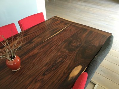

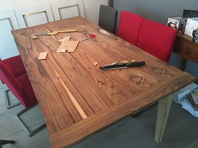

De oplossing: Na het vlakken / schaven van de 3 delen, heb ik van de twee met de lintzaag een bookmatch van ongeveer 5mm met de lintzaag afgezaagd, en de derde herzaagd (resaw) nog 4 plakken van 5mm verkregen. Dit gaf dus 2 massieve planken (buitenranden) en 6 gezaagde plankjes, die ik op een substraat van western red ceder (= ongeveer dezelfde krimp als palissander) heb verlijmd om zo 3 gelamineerde 'planken' te creëren. Dit laatste met behulp van een vacuumzak + pomp en epoxylijm. Ik bouw als hobby gitaren, en heb daarvoor al enkele vacuum hulpstukken in gebruik. Deze delen verlijmd, en breadboards (pinned), en afgewerkt met Osmo kleurloze wax (tropisch hout). Het ondersteld heb ik van Eruopeesch kersenhout gemaakt (Jaap van Leersum), met poten verlijmd uit twee delen die licht taps toelopen, afwerking met Osma hardwaxolie.
Ik heb nog een aantal delen van het palisander liggen waar ik mooie koffietafels van zou kunnen maken (wel mooi, niet ultiem geschikt voor gitaren), maar ben daar nog over aan het filisoferen / ontwerpen. Voor de kleinere delen nog steeds niet echt toepassingen. Ben ook beetje aan het kijken naar combinaties met galsvezelbeton, palet beetje uitbreiden...
