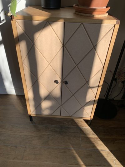

Voor dit kastje heb ik deuren gemaakt met een rasterpatroon ingefreesd. In mdf (22mm) is het prima gegaan, maar met het schilderen trekt het helaas toch krom. (Op een teststuk geprobeerd. Eerst 18mm, toen 22mm). Daarom kwam per toeval het idee om het van massief notenhout te maken. Past ook mooi bij de rest. De afmeting per deur is niet groot, (75x25cm). De dikte van het notenhout is 20mm. Zou dit haalbaar zijn? Of zou ook het notenhout kromtrekken? Want dan is het best zonde.
als je het notenhout niet schildert, dan is de kans groot dat het niet krom trekt
voorwaarde is dat het hout op zich voldoende tijd in de ruimte gelegen heeft, waar het uiteindelijk komt + niet reeds krom getrokken is
trekt het toch krom, dan in stroken zagen + die met de groeiringen om&om verlijmen

Dank voor je snelle reactie. Ik was van plan er osmo op te doen (aan beide kanten). Eventueel weer in stroken zagen wordt lastig met het rasterpatroon:)
