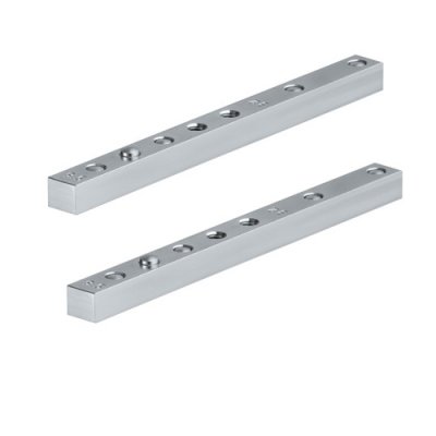

Ook ik ben bezig met een nieuwe werkbank. Ik wil de top maken met behulp van mijn LR32 systeem en heb een filmpje gevonden van iemand die dat ook doet maar dan op nog weer een andere manier dan ik eerder had gevonden. Het gaat om dit filmpje:
uiteindelijk gebruikt hij twee benchdogs (raildogs) die hij in zijn liniaal klemt (vanaf ca. 7:00) in de beschrijving van zijn video staat een link waar je deze kunt kopen. Maar dan komen er nogal wat verzendkosten en wellicht douanekosten bij. Ik ben nu op zoek of dit ook in Nederland verkrijgbaar is maar kan het niet direct vinden.
heeft iemand tips? of is dit onder een andere naam bekend?

Het gaat om benchdogs die onder de rail geklemd kunnen worden. Die van Veritas hebben een gat met 8 mm draad er in. Dan moet je even creatief met een slijpmachine een stukje van de bout rondom afslijpen.

Jouw optie 2 is die hij bedoeld. Hij vind de eventuele bijkomende kosten hoog. Via invoercalculator.nl komt het totaalbedrag op €32,52 de set van 2.

Die raildogs in het filmpje zitten onwrikbaar aan de liniaal. Daar door kan de liniaal niet verschuiven, wat wel een voorwaarde om repeterend te kunnen werken.
Je zou deze kunnen gebruiken: UJK Dog Rail Clip (set van 2) voor Festool en Makita geleiderail bij GereedschapPro
En onder de liniaal links en rechts nog een stukje hout om verschuiven naar links of rechts te voorkomen.
Maar als iets hebt om ongeveer een cirkel te zagen, kun je natuurlijk ook van hout een dergelijke benchdog maken. iets groter dan 20 mm uit zagen, bout 6 mm er in, bout in de boormachine, laten draaien en met een schuurpapier maak je het perfect op maat.
Dank voor het meedenken!
Ik heb die Dog rail clips nog nooit in het echt gezien. Hoe strak houden deze de liniaal tegen de dogs? zit daar nog speling op?
Als ik "gewone" benchdogs gebruik en de liniaal daar strak tegen aan leg en de liniaal vast zet met railklemmen dan denk ik ook niet dat hij dan gaat verschuiven.

Ja, maar dat moet wel repeterend op exact de zelfde afstand van de kant. Anders krijg je een slingering. Die benchdogs onder de liniaal zorgen er voor dat er geen verschuiving is in lengterichting en in dwarsrichting en dat je verplaatsing steeds 96 mm is. Dat laatste los je wel op met twee benchdogs achter de liniaal, maar die andere twee niet. Door twee geleidehoutjes onder de liniaal te plaats, voorkom je verplaatsing in dwarsrichting (moet je plaat wel exact haaks zijn), maar voorkom je geen verplaatsing in lengte richting. En als die twee houtjes eronder zitten, kun je geen klem meer kwijt.

Bij de LR32 liniaal zit een lengteaanslag. Hiermee heb je altijd de juiste afstand van de kant.
met de combi van 2 benchdogs, één lengte aanslag en twee klemmen moet dit volgens mij lukken
