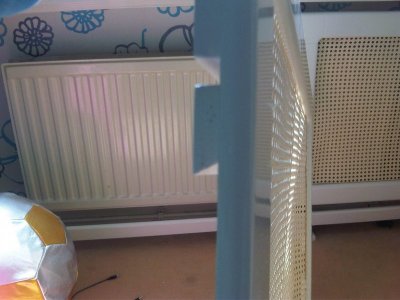

Hi
ik heb een ombouw gemaakt na dit voorbeeld. (foto's vaan de mijne volgen tzt nog)
maar vroeg me af hoe is het middendeel rooster er ingehaakt
nu heb ik me al bedacht kan het met magneten doen of metalen haakjes ervoor maken.
maar dacht misschien heeft hier iemand hier een mooier en beter idee??
Mike

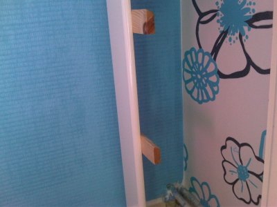

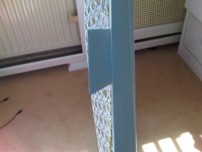

Hallo Mike,
Ik heb eens zelf een radiator ombouw van MDF gemaakt.
De tussenroosters heb ik toen dmv schuin gezaagde balkjes opgehangen.
Waarschijnlijk heeft deze methode een echte timmermansnaam, maar die weet ik niet.
Je heb op deze manier maar een halve centimeter speling nodig om het er in te haken.
Groeten, Raymond

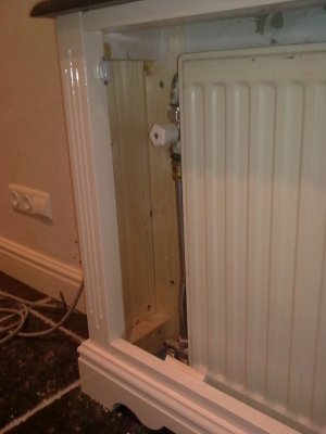

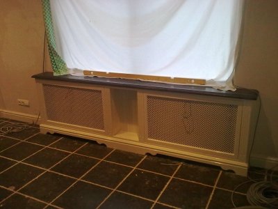

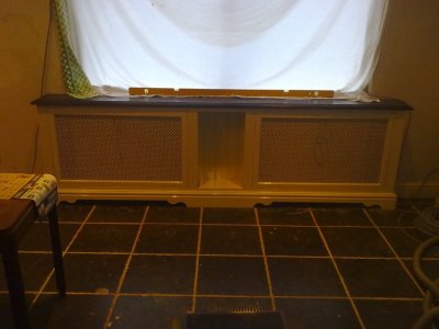

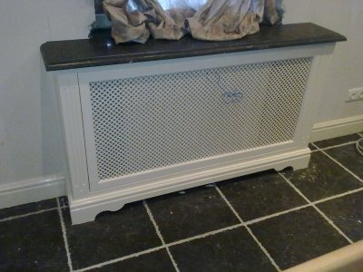

Zo het heeft even geduurd.
maar nu dan de foto's hoe het geworden is.
heb een tijdje moeten wachten op de hardstenen tabletten die ik heb laten maken met papagaaienbek er aan.

Ziet er beter uit dan je voorbeeld,
vooral die dubbele, met de ingebouwde nis, heeeel mooi gedaan, je moet er maar opkomen om dat ding zo te maken.
Heb jij een landelijk interieur? De tegels en de stijl van de omkasting verraden dat een beetje.
maartenb
15 sep 2012
96
Groningen
Ziet er mooi uit. Wij hebben ook een ombouw, en merken idd dat de radiator (eigenlijk is het een convector) veel meer warmte afgeeft zonder de ombouw. Ik zie wel een verschil tussen onze ombouw en deze. Beide hebben aan de onderkant een uitsparing voor de luchtstroom (convectie), bij ons zit dat ook aan de bovenkant. Dus er is ook een uitsparing tussen de bovenste plaat en de voorste plaat, daardoor heb je iets meer convectie. Dit zou je nog kunnen proberen als je vindt dat er te weinig warmteafgifte plaats vindt.
MIKE
13 mrt 2011
39
Heb iets dergelijks eens gezien in een dikke villa.
idd dat heb je goed gezien.
Daar heb ik ook aan zitten denken toen maar vond ik niet zo mooi , een van de reden waarom het zo geworden is.
Had ook nog gedacht om sleuven in de hardsteen telaten maken aan de boven kan , maar vrij bewerkelijk en niet mooi.
mocht het niet bevallen heb ik al eens gedacht om evt een paar fan's er in teverstoppen maar denk niet dat dit nodig is heb nog vloerverwarming en een houtkachel.
Dank jullie voor de complimenten.
