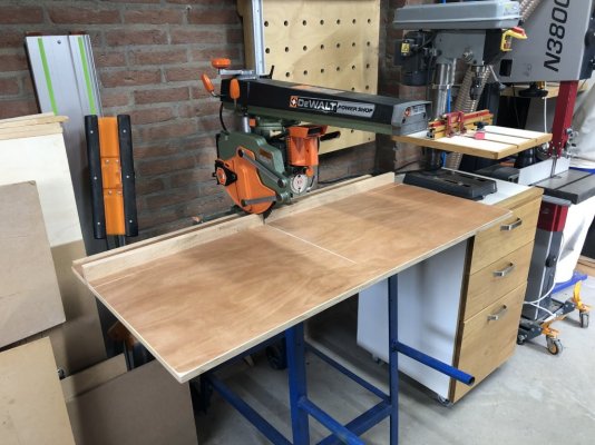

om elk misverstand te vermijden hier onder een afbeelding van de radiaalzaag die @sampie vermeldt
(voor de minder ingewijden) het werkstuk ligt op de tafel, en de zaag beweegt van het einde van de uitstekende arm naar de vertikale as toe
op deze afbeelding staat ze op haar eindpunt
wanneer je er voor staat, draait het blad naar je toe
langs de kant van de vertikale as komen de zaagtanden omhoog
het zijn de omhoogkomende tanden van het blad die als eerste in het werkstuk gaan
ze trekken dus het werkstuk omhoog, zeker wanneer het zaagblad moeite heeft om door het hout te gaan
uiteraard drukken ze het werkstuk ook tegen de eindstop + je houdt het werkstuk vast
bij het afkorten heb je voldoende ruimte om je hand veilig op het werkstuk te plaatsen
bij schulpen wordt het risicovoller
om te schulpen gebruik je beter een tafelzaag
daar zijn de tanden die eerst in het werkstuk grijpen, neergaand
die duwen dus het werkstuk tegen het tafelblad
als je goed oplet is schulpen met een radiaalzaag doenbaar
