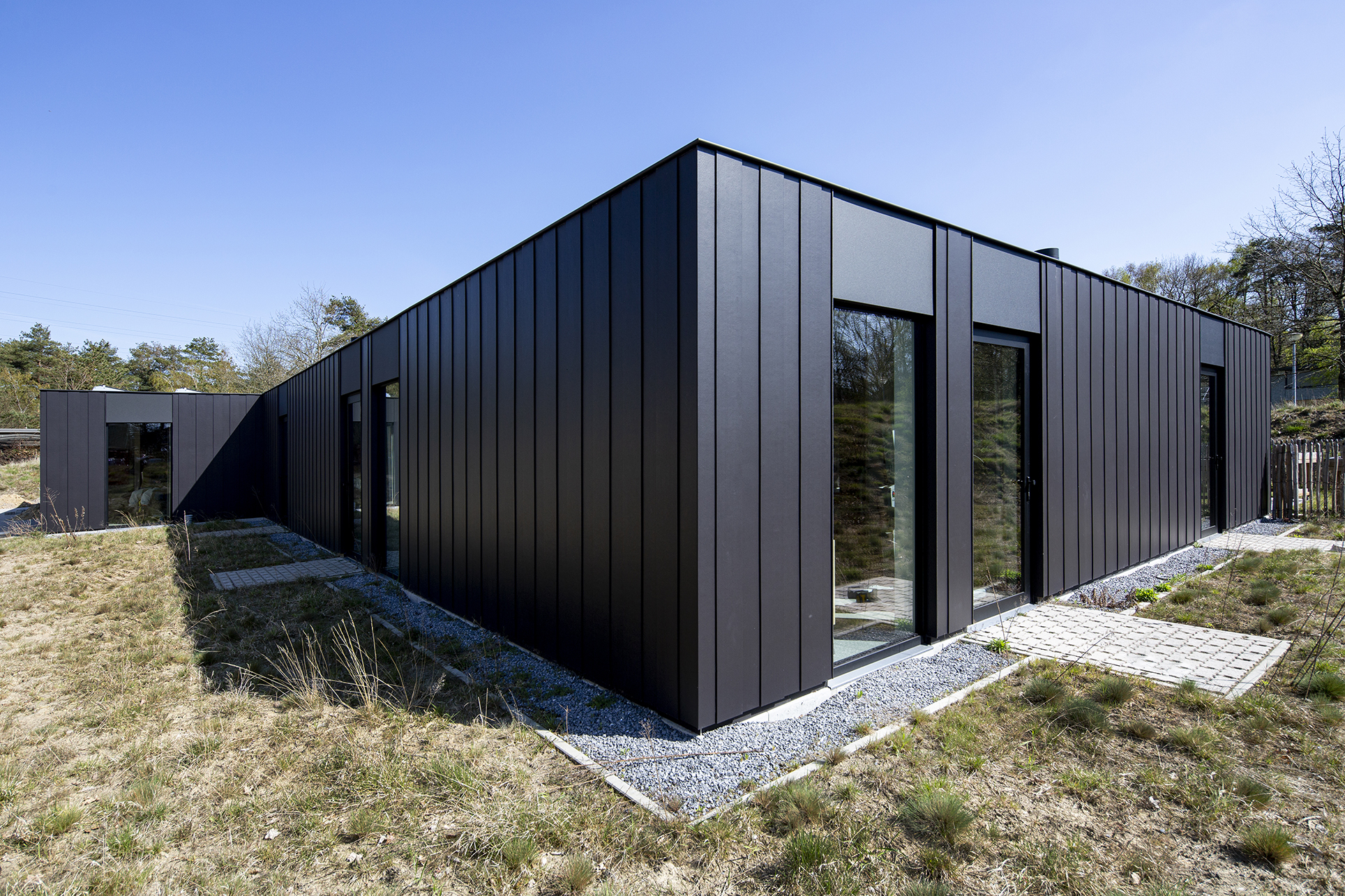

Wij hebben voor de schuur hier gekozen voor Hardy planken. We hebben stalen gehad van diverse opties waaronder Keralit en deze op een bord een half jaar tegen de gevel gezet waarbij de helft van de stalen per stuk afgedekt was om kleurverschil te zien op lange termijn. De Hardy plank had met afstand de meest natuurlijke 'hout look'. De andere opties glanzen vaak net teveel, zagen er minder mooi uit en hadden last van kleurverschil. Het is een cementvezel plank die geen onderhoud nodig heeft en eenvoudig te verwerken is.
We zijn er zo tevreden over dat we voor de nieuwe aanbouw ook een stuk gevelbekleding van deze planken hebben geplaatst.
Even los van hoe je het gaat plaatsen maar wellicht ken je deze plank nog niet,
Succes!
