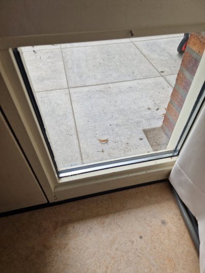

Beste allemaal,
Ik wil graag een kattenluik installeren, maar kan dit niet in de deuren doen. Ik ben nu aan het overwegen om het onderste 40cmx40cm raampje naast de voordeur te vervangen voor hout en daar een kattenluik in te maken.
Ik heb me door een glasbedrijf laten vertellen dat het eruit snijden van het glas vrij eenvoudig is en dat een multiplex plaat erin zetten ook easy is, maar ik vraag me vooral af: wat voor hout zou ik erin zetten, hoe precies, en wat betekent dit voor tocht/vocht/kou in de winter?
Heeft iemand van jullie ervaring of ideeën?
Hartelijk dank alvast!

Bekijk bijlage 146807
Even een stomme vraag nog, trouwens:
Het glas eruit halen, doe je dat bij dit raam via de binnenzijde, zoals op jouw stukje vd foto? Hier zie ik rondom 4 latjes zitten, namelijk. Aan de buitenkant zit alleen een metalen strip onder. De rest is massief houtrondom.

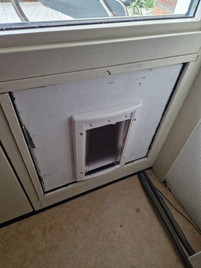

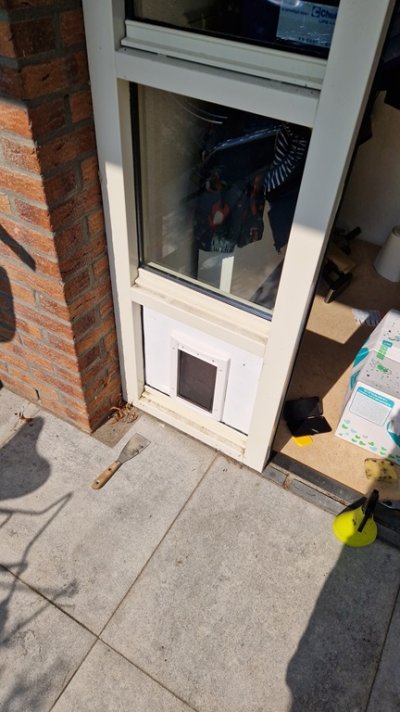

Toevallig genoeg gister het ding geplaatst.
Uiteraard kostte het meer tijd dan ik had gedacht, en ik heb het nog niet kunnen aflakken, maar ik ben niet ontevreden.
HR glas er vrij makkelijk uitgekregen, totale diepte die ik had tot aan kozijn aan de andere kant was ~4cm.
Dus 1cm okoume mtp, 3cm PIR-plaat en weer 1cm mtp. Daarmee staken de raamlatjes aan de binnenzijde wel erg ver uit, dus heb het profiel van de raamlatten in de binnenste plaat mtp gefreest op ~5mm diepte.
Ze vallen er nu mooi in, konden nog goed bevestigd worden aan het kozijn en afgekit (wat nog het rotste werk was; moet het zeker ook nog netter maken).
Zit stevig en lijkt me redelijk geïsoleerd. Behalve dat het kattenluikje natuurlijk zal tochten, mgoed.
Bedankt voor alle tips iedereen!
