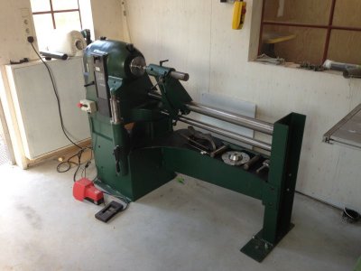

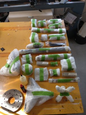

Na lang wachten was het vandaag dan eindelijk zo ver. Mijn nieuwe bankje is binnen gekomen! Ze moest helemaal uit Engeland komen.
Kijken wie als eerst raad hoe ze heet.
Ik moet hem nog wel bevestigen en afstellen, maar daarna gaan de krullen vliegen!

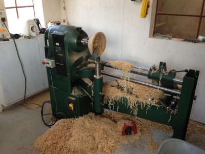

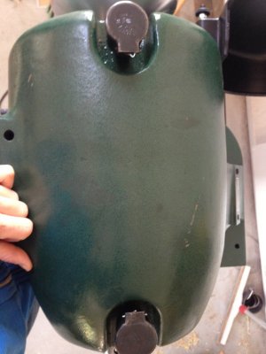

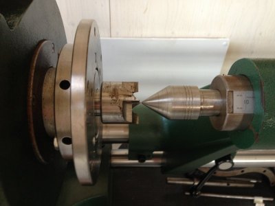

Ja Het is idd een VB36,
Ik heb hem voor een (relatief)zacht prijsje over kunnen nemen. is altijd goed onderhouden geweest en loopt als nieuw. het enige dat je hoort is het piepje van de frequentieregelaar, verder is hij helemaal geluidloos.
Ik ben er ERG blij mee. ben heel lang op zoek geweest naar een machine die zich aan de gebruiker aanpast ipv andersom.

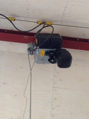

Boven de machine heb ik een takel hangen om het een en ander aan hout erop te kunnen takelen.
Nu vroeg ik me af, zouden er meer mensen zijn in Nederland die op een VB draaien. Wat zijn hun ervaringen mbt langere tijd op lage toeren (50-100) draaien?
Vandaag de tijd gehad om hem af te stellen. Jammer genoeg nog niet de tijd gehad om er op te draaien.
Ik zal binnenkort een keer een filmpje plaatsen als ik tijd heb gehad om te draaien.
Groeten Rik.
