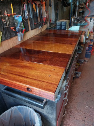

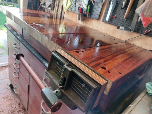

Nou ja Quick is relatief. Doordat mijn tijd te besteden aan hobby's soms nogal bescheiden uitvalt duurt dit projectje dan ook gewoon drie weken...
Ik had een wilton meubelmakersbankschroef gekregen, wel een buis krom en een oog afgebroken, stok weg, maar ook met snelspanner en nog redelijk bruikbaar functioneel.
Ik werkte voorheen altijd met een 'normale' bankschroef en liep daarbij regelmatig tegen wat nadelen aan. Dus die meubelmakersbankschroef, dat zag ik wel zitten.
Mijn werkbank daarentegen absoluut niet, dat ding was niet geschikt voor een of andere onderbouw bankschroef. Nu had/heb ik nog een stapel massief hout, merbau of mahonie, daar zijn de meningen over verdeeld.
Daar hen ik nu een optopping mee gemaakt.
Quick and dirty, want het is niet helemaal vlak en netjes gemaakt, maar ik kan voorlopig weer vooruit. Aanpassen aan voortschrijdend inzicht kan altijd nog. Dirty nu vooral ook nog omdat ik de lijnolie nog moet uitwrijven...
Groetjes, Nick

Prima toch quick en dirty. Mooi sjiek blad zo en ook aardig wat gewicht lijkt me.
Ja, best wel wat gewicht, wel fijn, alleen is ie nu ook wat hoog geworden, maar er zitten nog wieltjes onder, die zijn ook niet blij met nog meer gewicht, dus die haal ik er misschien ook wel onder uit.
Ik wil in ieder geval nog even een groefje frezen rondom langs de rand, zodat kleine dingen er niet zomaar afrollen.
Ook wil ik nog wat gaten frezen (19mm denk ik), voor bench dogs.
Die zal ik dan waarschijnlijk ook zelf draaien van hetzelfde hout.
Daar moet ik nog een lange frees voor op de kop tikken en dan een malletje maken voor de kopieerring. Boren zou natuurlijk ook een optie zijn, maar daar vertrouw ik mezelf niet in dat ik ze dan netjes haaks/loodrecht boor, ik heb geen boorstandaard.
of 20 ?

wegklapwielen is wel een goed idee, dan blijft hij toch enigszins mobiel, al zal ik met al dat gewicht er nooit een marathon mee gaan lopen hoor ;)
20mm in de dhz-zaken? Dan is dat zeker wel een interessante optie, 20mm kleiner maken naar 19mm is natuurlijk wel vervelender dan 19mm naar 20mm.
Ik moet zeggen dat ik nog niet zo lang aan het kijken ben naar die 19 of 20 mm accessoires, dus ik ben ze in de dhz-zaken nog niet tegengekomen.

Wickednick
8 jun 2018
126
62
40
Bergen (L)
zoek op 'ronde houten stok 20mm'
Uhh ja, die zijn er wel meer dan in 19mm maar dat is natuurlijk wel een handig vertrekpunt.
goede tip over de mft bladen, dat is natuurlijk wel een redelijk gevestigde standaard. En een forstnerboor van 20mm heb ik wel, alleen of dat uit de losse pols een succes wordt??? Of even een paar 20mm frezen op de kop tikken met ondersnijder, dan is het wel loodrecht t.o.v. blad...
Mijn blad is wel zo'n 6cm dik, dat kan ik niet in een keer 'plungen' met mijn freesmachine... uitdagingen.
