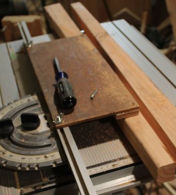

Om die balken door te zagen heb ik een hulpstuk gemaakt waarbij ik de balk via een stuk triplex aan de tafelgeleider kon vast schroeven. Ik had de zaaglijn aangebracht en die moest uiteindelijk parallel aan de geleider komen.

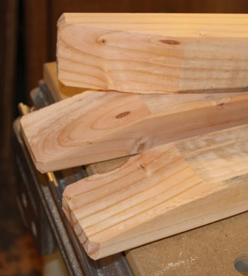

Na het glad schaven van de zaagsporen werden aan de koppen schuine vlakken aangebracht onder 15 graden. Het zaagblad kwam niet hoog genoeg zodat ik het vlak nog na moest bewerken.

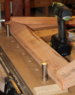

Op de middenbalk had ik lijntjes op 10 vanaf de bovenkant uitgezet waar de koppen van de poten moesten eindigen. Na het boren van de gaten en insmeren met lijm werden de poten vast geschroefd. Met lange bench dogs en een verticale aanslag werden de poten redelijk haaks aan de bovenbalk geschroefd.

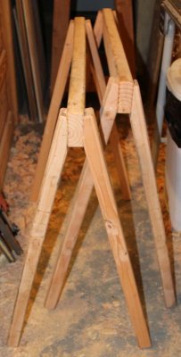

Uiteindelijk stonden er twee steunbokken van technisch gezien wrakhout. Eén balk was door het vocht al aardig krom en getordeerd maar dat is in dit geval niet belangrijk.

Altijd makkelijk een paar bokken , je kunt ze voor veel dingen gebruiken . Maar waarom heb je de poten boven niet uitgekeept ?
Dan rust de ligger op de poten in plaats van er tussen en is sterker .

Zoals gezegd, quick and dirty. Dirty waren de balken al van het oneigenlijke gebruik. In de kop van elke poot zitten drie stevige schroeven en met de lijm als extra bindmiddel ben ik niet bang dat ze bij licht gebruik zullen bezwijken. Er komt hooguit een plaat multiplex op of een oude deur om als tijdelijke tafel te dienen. Die tafel wordt niet zwaar belast zodat ik het bewust licht heb gehouden.
