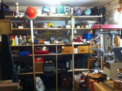

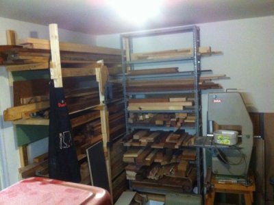

algemeen zicht op de voorraad en het rek:
(ps: geen zorgen Bri, dat is een bakje met schroeven ;) ondertussen alweer opgeruimd!)

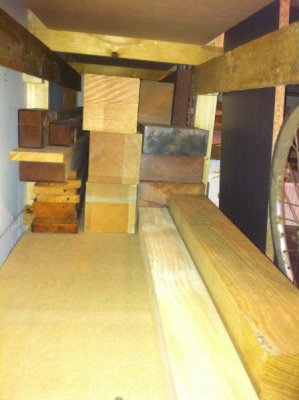

detail van de opbouw:

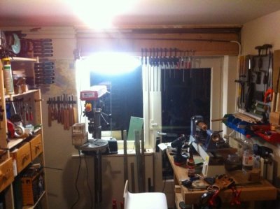

de rest van de werkplaats!

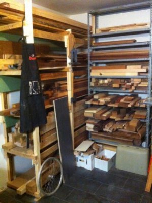

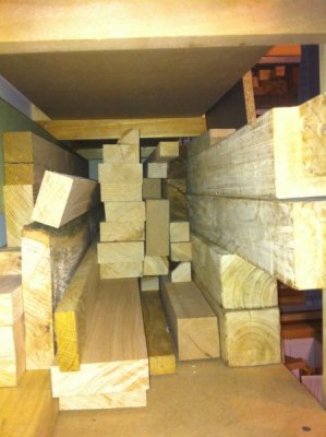

en dan nog een zicht op het wit havenhout en de zware jongens:
opmeerking: het witte havenhout bestaat momenteel ook grotendeels uit de stukken amerikaanse eik die ik tijdens mijn avondopleiding moest aankopen :mad: en nog wat recup van meubels ;)
